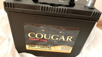

7 часов назад, PhD сказал:
новый Себанг/Кугар В24 55ач, 510 ССА,
Не взвешивали его?
Стоит старый такой же только Рокет(Себанг) 55ач, 510А , от 2017 г.в. Принесу домой, взвешу.
Интересно, за прошедшие 7 лет что-то изменилось?
Новый купил АтласВХ 55ач, 500А, вес 11,4 кг. Как-то маловато кажется для типа 55ач.
Выбор был между Делкор, Рокет, Атлас. Но Атлас дешевле на 1000 оказался поэтому нищебродская натура победила, хотя Делкор поинтересней))

9 часов назад, Olejik сказал:
Не взвешивали его?
Взвешивал и Делькор старый с Себанг новый и где-то здесь написал об этом и цифры указал.
Ввиду невысокой значимости при незначительных отклонениях таких цифр по массе акб, оперативную память этой хренью не забиваю)), но...Делькор точно был тяжелее Себанга))
По тестеру у Себанга 486 А по EN, это более интересная информация, для маленьких АКБ В24 это весьма приличный показатель.
520 CCA соответствует 496 EN, замер около этого и показал результат.
Изменено пользователем PhD

46 минут назад, PhD сказал:
Хех, а Себанг чуть тяжелее Атласа был, чисто тактильно примерно на 0,5-1кг.
Уже пожалел, что зажмотил этот жалкий косарь на Делкор))
Ну ладно, чо теперь...

12 минут назад, Olejik сказал:
У меня выбор был Тюмень или Себанг, либо каждые сутки 2000 руб за такси на работу/с работы и ждать несколько дней пока под заказ Делькор\Топлу\Варту привезут))
Там без вариантов по экономике было, даже Тюмень Азия бы купил, если бы альтернативы не было))
