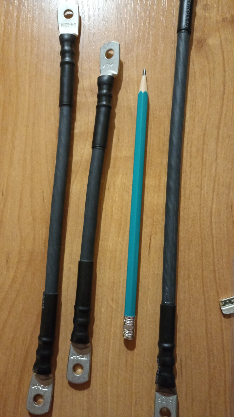

С первыми ноябрьскими лёгкими морозами начал замечать, что при пуске ДВС на секунду другую гаснет ближний свет, который у Хонды на некоторых моделях всегда включен с зажиганием вместе.
Аккум новый Себанг/Кугар В24 55ач, 520 ССА, нрц 12,69 В после суток стоянки, так что, очевидно, не в аккуме дело.
Как год назад на своей Самаре для ледовых автогонок,  так и сейчас на Хонде заменил 2 штатные пакемонские  "массы" двс/лонжерон, япы явно меди пожалели, на изготовленные самостоятельно 2 силовых провода:
автотракторные брянские ПГВА сечением 25мм2 длинной 20 и 25см с клеммами 25-6-7 (под штатные болты м6) и двойным обжимом под шестиугольник, термоусадка с клеевой основной.
В запас сделал ещё 30см аналогичный, с минусового токовывода АКБ на кузов пойдет.
Надо клемму зачетную подобрать, кто в контексте и на опыте напишите какая лучше на "минус": латунь, свинец, медь, серебро, патина  или золото))) желательно с 2-3 резьбами под болты м8 или м6.
При пуске ДВС ближний свет не гаснет сейчас, обороты стартера/коленвала стали выше, лёгкий уверенный  пуск с "полпинка" при -7с.
Посмотрим как будет с пуском в -25-30с, тк в старом конфиге однажды в Воронеже  потренировался с Делькором/Медалистом)))
При прогреве двс на токовыводах АКБ 14,77в.
После прогрева и  10км пробега с ближним светом, отопителем и магнитолой 14,4-14,5В на АКБ.
Для зимы самое то!!!
Изменено пользователем PhD
