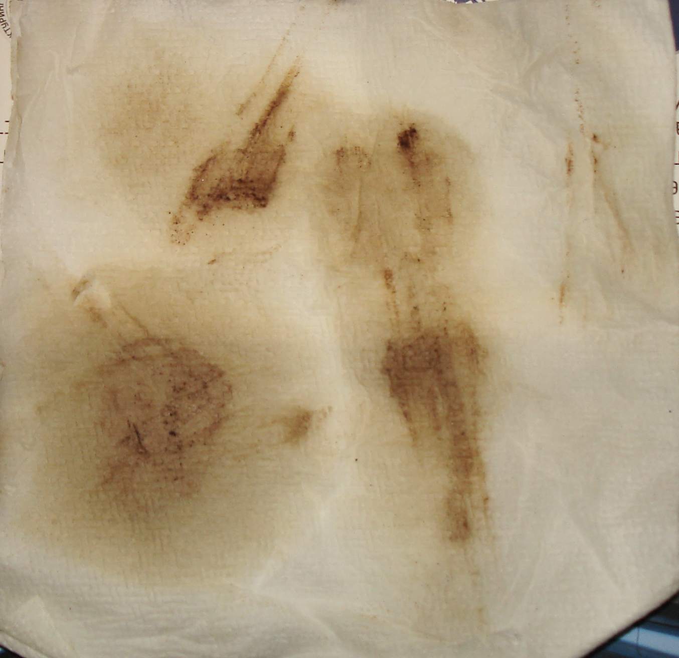

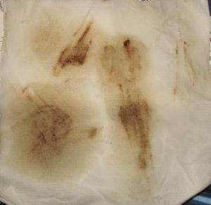

Продолжение ужастика на ночь. Увидев тот кошмар, что творится в моторе, я неслабо струхнул, сбегал за канистрой масла и долил поллитра свежего. Похолостил и ещё раз протёр щуп. Результат на фото.

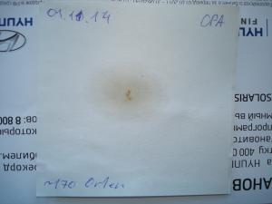

На следующий день отогнал машину на замену масла. Перед процедурой сделал контрольную каплю и немало удивился - почти вся гадость растворилась! Запечатлел каплю после 5 часов сушки при комнатной температуре.

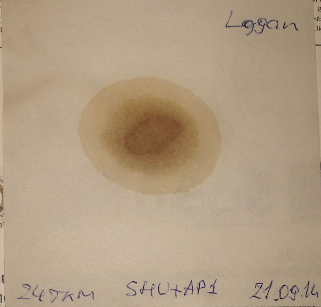

Ну и бонусом капля после более 300 км пробега Logan 1.6 MPI с полной дозой АР-1 (был влит весь флакон 100 мл при заменямом объёме масла 3.3 литра). Как видите, с маслом абсолюно ничего страшного не произошло, несмотря на чудовищный по сдешним принципам пробег.

Toyota OP@ куплена по неотложной необходимости у знакомого с пробегом по одометру около 140 тысяч (точную цифру сейчас не помню, да и не нужна она). когда я спросил про жор, тот ответил, что доливал 2 литра на 10 тысяч. но деваться было некуда, плюс жене машина очень понравилась, и вот теперь с ней нянькаюсь я.
кузов выпуска начала 2002 года, то есть мотор самой первой ревизии (улучшенные маслосьёмные кольца ему ставили со второй половины 2002). по трассе стабильно сжирает чуть более литра на 1000 км, в городе меньше.
фото через маслозаливную я уже не раз выкладывал, там всё шоколадно в плохом смысле этого слова, однако частые смены масла и самые разнообразные промывки ничего толком не отмыли, поэтому я решил заморочиться и добыть АР-1. уж больно заманчивые ещи про него написаны.
P.S.
до АР-1 в моторе побывало три разных масла 10W-30, Verulube Jet100 SOFT и Xado VitaFlush, промывочное масло Xado с баночкой Absolute, ещё один VitaFlush и вроде бы ещё один Absolute с антикоксом (блин, уже забывать начал), LM Ol schlamm spulung и LM Pro-line motor spulung. Эффект отмывания горловины был замечен только после Verylube + VitaFlush и после антикокса. А после LM двигатель работал чертовски тихо.
Тишины от АР-1 я не ощутил, но это и не удивительно - дозировка была мизерная.
а теперь - бомба!
внимательно рассмотрел пузырёк с АР-1 (он очень тёмный, плохо видно) и обнаружил, что там плещется ещё почти три четверти объёма, то есть Я ВЛИЛ В МОТОР НЕ БОЛЕЕ 30 мл при заменяемом объёме масла почти 4 литра!
остальное сегодня было залито в Chevy Cruze 1.6, поскольку внеплановая замена масла вынудила залить акционный Orlen, анализ которого нельзя портить присадками. позже попробую АР-1 ещё раз.

АР-1 из моего флакона был вылит в Chevrolet Cruze, который только только прошёл ТО-2.
Прошло несколько дней, и с маслом в нём ничего не случилось, так что у меня на самом деле какие-то говны отмылись, которые обычные промывки не брали.
Совет тем, кто будет пробовать: лейте присадку либо в свежее масло, либо в работавшее, но с обязательной возможностью доливки немалого количества свежего. Как видите, даже 30 мл может оказаться достаточно, чтобы превратить масло в грязюку.

В свежем масле опять начали появляться коричневые комочки отмытого нагара.
Похоже АР-1 продолжает действовать и после замены масла с пятиминуткой Shell.
