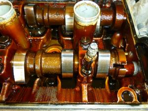

До, имелось мотор 4A-FE загаженный предыдущим хозяином, внутри покрытый давним коричневым лаком. Фотографий до к сожалению не сделали.
В масло LM 5w-40 за 1000 км до замены, заливалась присадка ТОТЕК АР-1. Фото через 1000 км, при замене масла. появились, довольно необычного вида "пятна" отмытые до металла.
Изменено пользователем Dmitry_R

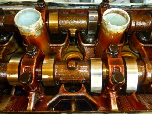

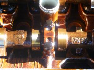

Затем было залито масло Тотек HR 5w-40 и присадка Тотек АР-2
Фото ещё через 10 тыс. км. и около года по времени. Отмытые участки усилились и увеличились. Хорошо видно состояние вершин кулачков.

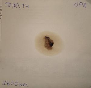

Немного ужасов на ночь.
1 - результат протирки щупа до заливки АР-1 (зелёное пятно - след от вытирания горлышка пузырька с присадкой).
2 - резулттат протирки щупа примерно через 150 км после заливки половинной дозы препарата.
3 - капельная проба, точнее то, что удалось "выдавить", трижды макая щуп в мотор и затем приставляя его к бумажке. Сушка чуть более суток при комнатной температуре. До высыхания это была просто кучка, извините, дерьмеца. Потом я случайно задел её пальцем и слегка размазал.
Изменено пользователем GReY
Ну в принципе это просто отмывает твой движок. Дозу какую сразу бухнул?
