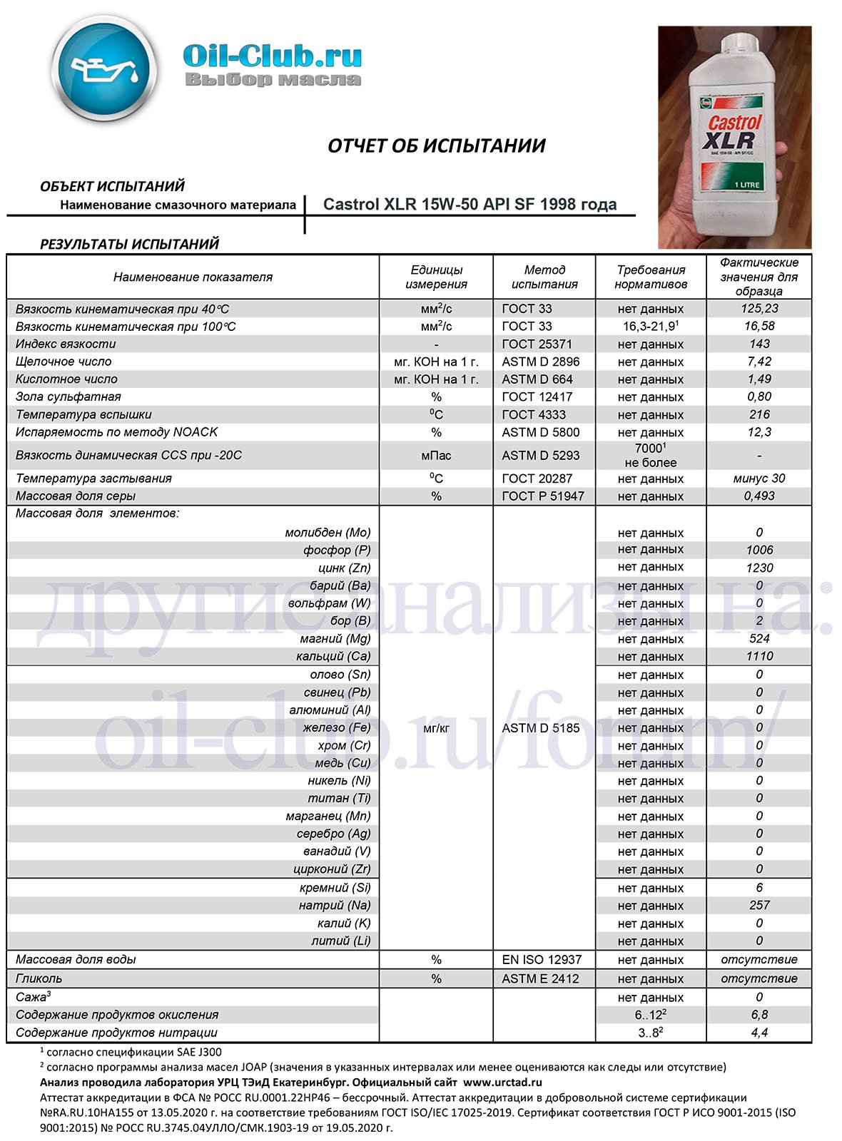

Масло заявлено как: API SF/CС.

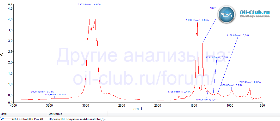

ИК спектр Фурье говорит о том, что масло на основе гидрокрекинга VHVI. Сукцинимидов среднее количество (дисперсанты). Аминных или фенольных антиоксидантов не видно.

Работоспособность масла под сомнением, соглашусь что элементарный анализ показывает только скелет. Нельзя утверждать о наличии рабочих соединения. Так же можно заключить о загустителе, т.к. масло практические на грани стандарта SAE-50  16.58 - 16.3 = 0.28sSt. Дисперсанты, чаще всего имиды, кажется сохранили свою группу СО-NR-CO. Касательно высокой температуры застывания, также предположу возможность разрушения депрессора.
О "свежести" масла утверждать нельзя, но анализ безусловно интересный. Спасибо организаторам, особенно за LSPI пакет из 90-х)

Что-то не верится, что это гидрокрекинговое. Скорее полусинтетика: больше минералки (с таким содержанием серы). Может даже загуститель добавили.
Масло перемешивали (встряхиваем) перед сдачей в лабораторию чтобы исключить расслоение?
Может, сера от ZDDP? Его тут тоже щедро положили
