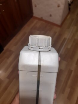

Castrol XLR 15W-50 API SF 1998 года свежее за анализ спасибо форумчанам, что скинулись hellopashka, More, AleksFreeman, Hond- Юр, Projector, _AI_, Adamberg.
Масло для нас нашел Adamberg и заслал в лабораторию.
Видео от Adamberg + вскрытие в лаборатории УРЦТЭиД:
Castrol XLR 15W-50 API SF 1998 года (VOA BASE) копия.jpgCastrol XLR 15W-50 API SF 1998 года URC копия.jpgCastrol XLR 15W-50 API SF 1.jpgCastrol XLR 15W-50 API SF 2.jpg
Масло заявлено как: API SF/CС.
ИК спектр Фурье говорит о том, что масло на основе гидрокрекинга VHVI. Сукцинимидов среднее количество (дисперсанты). Аминных или фенольных антиоксидантов не видно.
