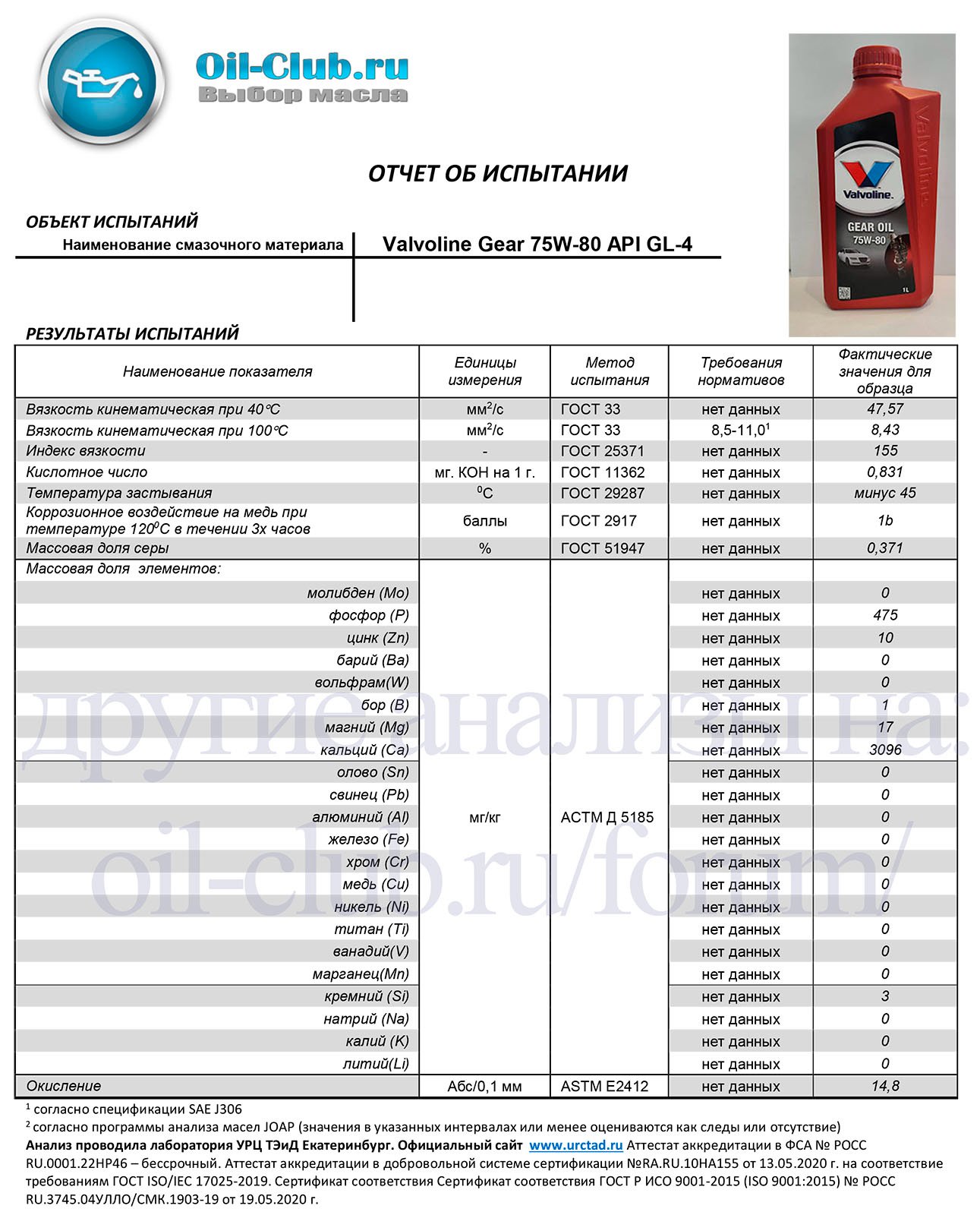

Valvoline Gear 75W-80 API GL-4 свежее за анализ спасибо одноклубникам Hond- Юр, elvis, Max89, Mufich, EVO_VII.
Масло отправлял для нас EVO_VII со своего склада. Была найдена самая свежая версия. За что отдельное спасибо.
Valvoline Gear 75W-80 API GL-4 (VOA BASE) копия.jpgValvoline Gear 75W-80 API GL-4 URC копия.jpgValvoline Gear 75W-80 API GL-4 1.jpgValvoline Gear 75W-80 API GL-4 2.jpg
Масло заявлено как: API: GL-4; GL-3; API: GL-4 (tranself TRZ;) API: GL-4+; PSA B71 2330; API: GL-4+ (tranself NFJ); API: GL-4+ (tranself NFP); API: GL-4+ (tranself TRJ); BMW MTF LT-2 Fiat 9.5555.0 – MZ1; Специальное редукторное масло MTF 94; Специальное масло Honda MTF; Специальное масло Honda MTF-II; Volvo 97308, 97309; VW G 009 317, G 50.

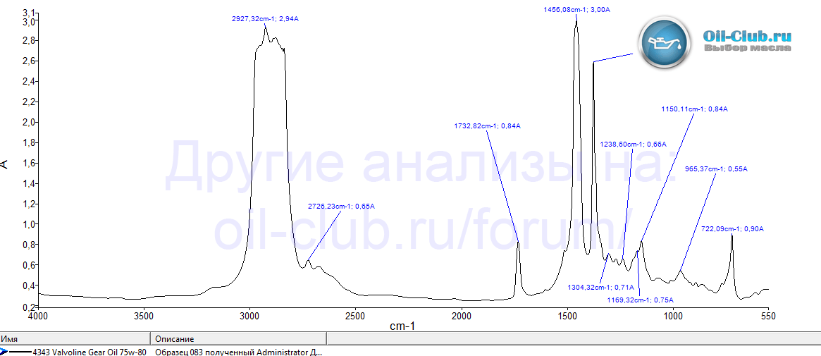

ИК спектр Фурье говорит о том, что масло на минералке второй группы.

Зачем столько кальция не понятно. Какая то трансмиссионка для грязных коробок? Уж больно ядреная в этом смысле.
В эльфе ещё больше кальция https://www.oil-club.ru/forum/topic/58104-elf-tranself-nfx-sae-75w-api-gl-4-svezhee/
Какое-то бледное масло, вот раздумывал 75w протестировать от них, а там походу такое же, только с меньшей вязкостью.
Или я загоняюсь?)

1а по меди. Вообще, французы любят масла нейтральные к меди. Это мы еще по допускам RN моторных масел помним. Думаю, здесь тот же случай.

Да и кальций встречается больше всего как раз в маслах для МКПП GL-4.
Пик на 1732 не похож на эстеры. Это что то другое.

Скорее всего, это масло - аналог тоталя 75в80, которое заливается на весь срок службы.
Скорее всего, в зиму будет тяжеловато.
2 часа назад, dimm7777 сказал:
Только гдето видел инфу, что у того же nfj 75w-80 ИВ ниразу не 175, что это ошибка тянется, а на самом деле ИВ у него 157 типа. Сабж проверим как оно зимой с ИВ 155 будет, уже залил себе в реношную jr5. До этого плескался именно nfj и нареканий на него не было ни летом ни зимой. Жаль не найти его совсем.
