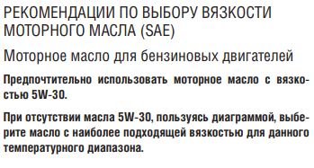

4) машину купил неделю назад, пробег настоящий 70к, жрет масло
Предыдущий владелец дал esso ultron 5w-40
Из инструкции
Выбор вязкости
Предпочтительно использовать моторное масло вязкостью 5W-30. При отсутствии масла 5W-30, пользуясь диаграм­мой, выберите масло с наиболее подходящей вязкостью для данного температурного диапа­зона.
Требования к моторному маслу
Бензиновые двигатели:
Оригинальное моторное масло NISSAN
Класс качества по API: SL или SM (лучше SM)
Класс качества по ILSAC: GF-3 (примерно соответствует API SL) или GF-4 (примерно соответствует API SM)
Класс качества по АСЕА: А1/В1, АЗ/ВЗ, АЗ/В4, А5/В5, С2 или СЗ
Что посоветуете лить? Планирую менять масло раз в 10 000. Может быть не много чаще.
Заранее спасибо.

Конкретно у меня в руководстве по эксплуатации авто указана другая рекомендация.
1 час назад, Abram сказал:
В российском мануале, как у вас, так и у меня, на бензиновые моторы вязкость не указана. И это на руку продавцам в лице Ниссан мотор Европа, через кого их покупает Ниссан мотор Рус и ввозит в Россию. Может правильнее ориентироваться на мануал страны-разработчика-изготовителя двигателей?
Я думаю, что нужно руководствоваться мануалом для страны использования. Другой вопрос, на сколько корректно он составлен.
В моем мануале другая информация, без указания вязкости.
