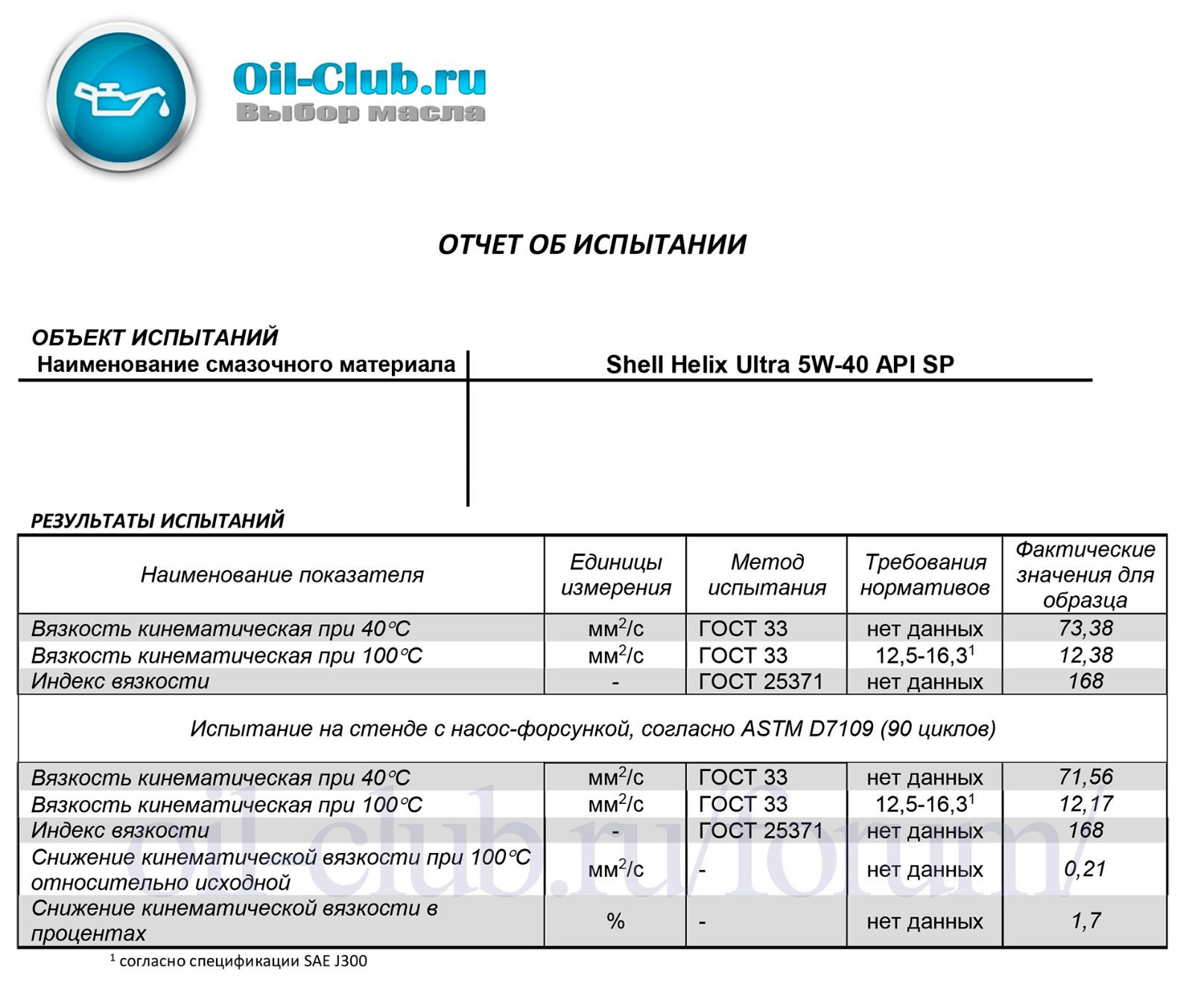

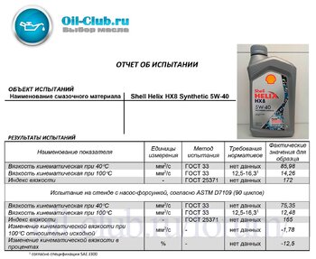

1 октября 20242 г Автор Популярное сообщение Если в 5W-40 вязкость 12.75, это еще ничего не значит, оно может пройти Shear Stability 90 cycles. Все зависит от того какой загуститель использован. Действительно хороший пример Shell: Бывает вот так, на бюджетных версиях масел: а бывает вот так (обратите внимание какая изначально вязкость) Поэтому проверять на деле нужно...
