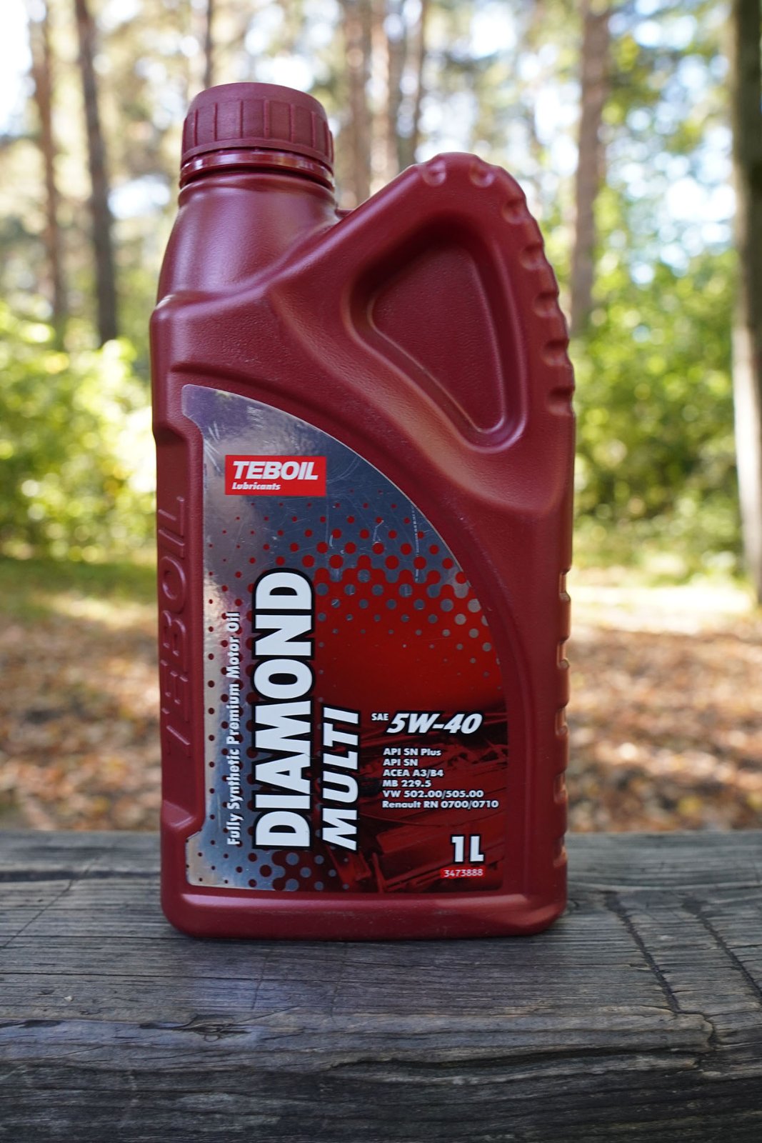

Масло заявлено как: ACEA A3/B3; ACEA A3/B4; API SN; API SN Plus; BMW LL-01; Fiat 9.55535-M2; MB 229.3, 229.5; Renault RN 0700; Renault RN 0710; VW 502.00 / 505.00.

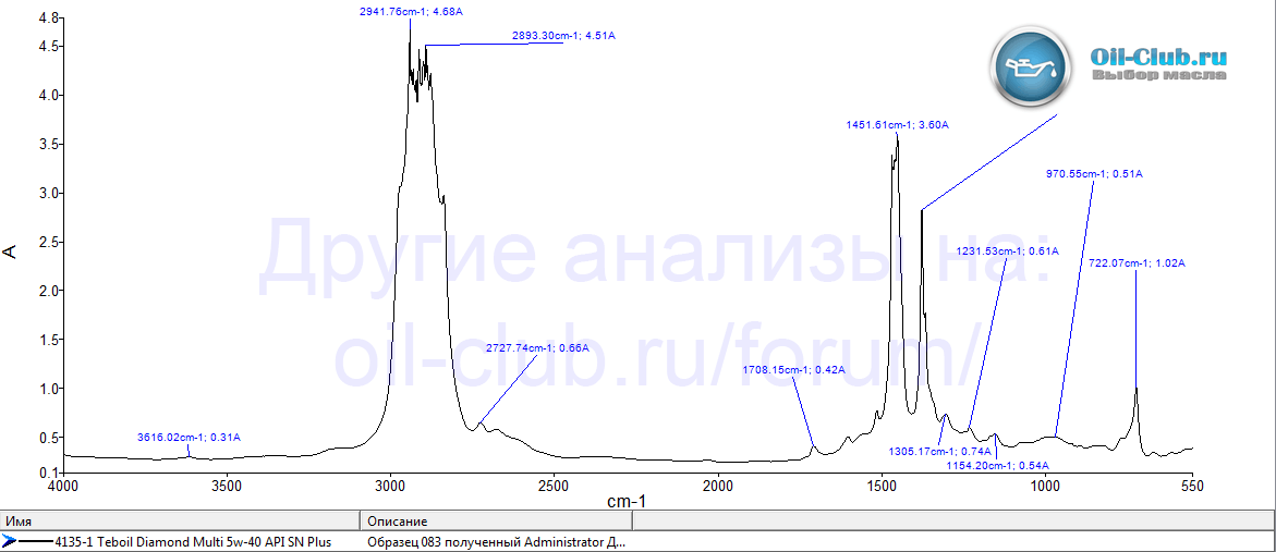

ИК спектр Фурье говорит о том, что масло на основе гидрокрекинга VHVI, сукцинимидов (дисперсантов) среднее количество, есть амины (антиоксиданты).
Вывод: перед нами хороший клон торжковских Шеллов линейки НХ8 на рецептуре Infineum под брендом Teboil, причем Lukoil заявляет соответствие МВ229.5. База гидрокрекинг + проверенный, сбалансированный и эффективный пакет присадок. По параметрам все в норме. Единственный вопрос - попадется ли вам масло на данной рецептуре при покупке? (описание Dimmy)
