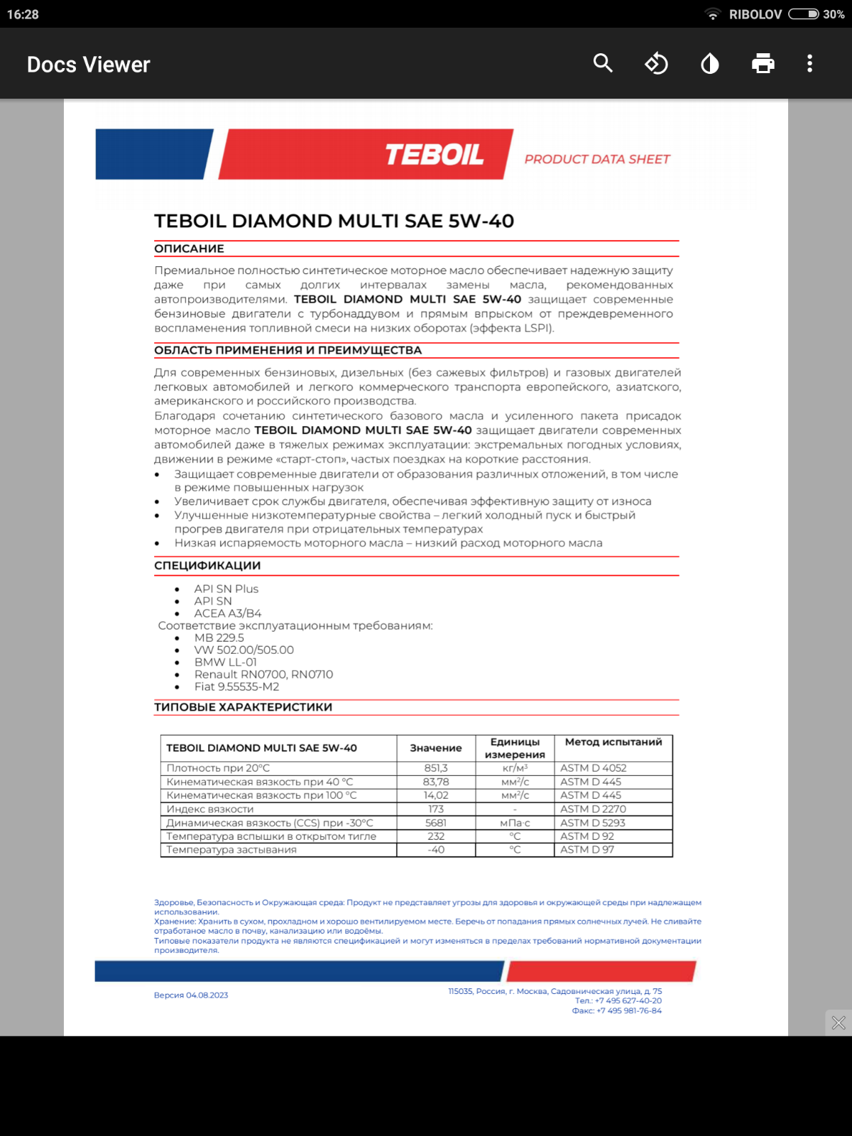

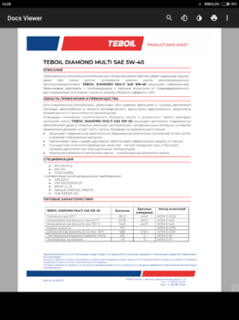

2 октября 20242 г Интересно, что по даташиту они заявляют вязкость 14 и 83,7, получается они могли просто накосячить в этой партии, а дальше снова полноценная 40-ка пойти может((.
