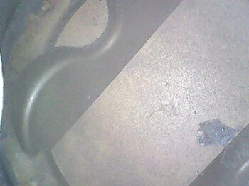

28 января 20251 г Проверил ради интереса поверхность поршня на образование нагара, прошлым летом делал раскоксовку, стало интересно, не образовался ли нагар на данном масле, т.к. движок масло немного подьедает, но нет, все отлично. Небольшие ошметки это пена просто не идеально почистила при раскоксовке, нового не образовалось, приятно. На щупе масло тоже красивое, правда пробег не очень большой на нем пока, около 230 часов:
