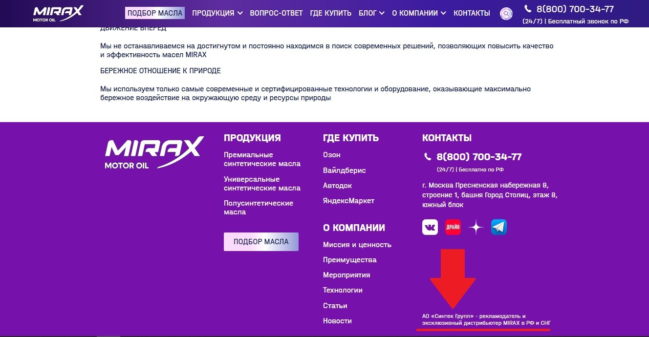

Опишите, в чём у вас проблема?
По ссылке вы должны были увидеть список сертифицированных ACEA продуктов (так же, как в базе API, MB, VW...)
ACEA, API, Mercedes Benz в своих базах указывают правообладателя лицензии/сертификата. В случае с отечественными продуктами такими правообладателями являются "несуществующие" иностранные компании. Санкции, однако. Если кто-то забыл о санкциях, API напоминант о них на странице проверки лицензии.
