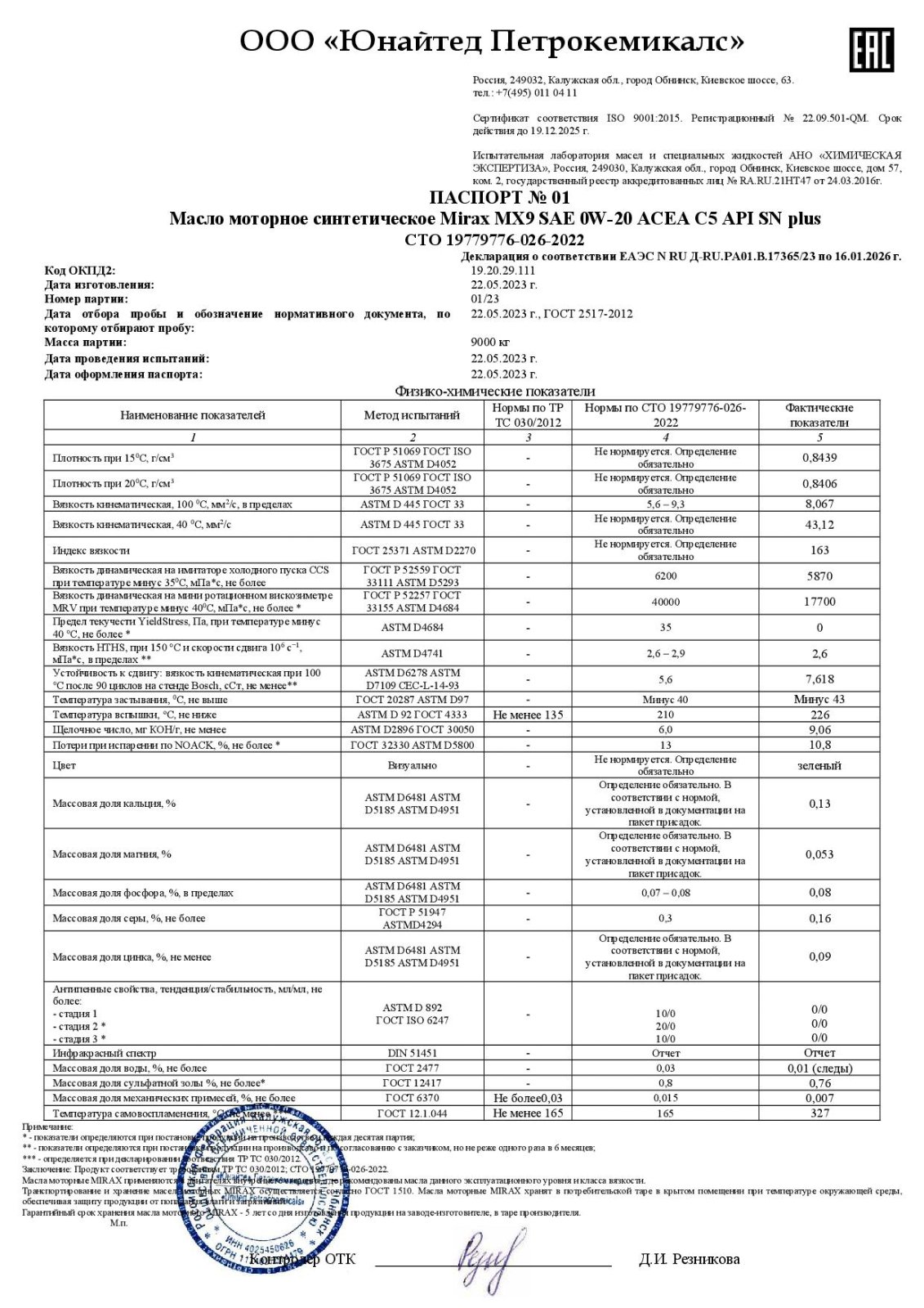

Масло заявлено как: ACEA C5; API SN; Porsche C20; VW 508 00/509 00.
1) По вязкости при 40С и 100С - стандартное крепкое SAE 0W-20. Удовлетворяет стандарту SAE J300.
2) Щелочное число = 8,94 - видно, что у этого среднезольного масла неплохие моющие/нейтрализующие свойства. Здесь много дисперсантов, об этом говорит ИК спектр, возможно они и подняли немного щелочное.
3) Зольность сульфатная = 0.79% - полностью удовлетворяет заявленному стандарту ACEA C5, где зола должна быть не более 0.8%. Mirax MX9 безопасно для современных дизельных двигателей, сберегает сажевые фильтры DPF. Его можно лить в современные бензиновые моторы с прямым впрыском и турбо-нагнетателями. Подходит не только корейцам и японцам, но отлично зайдет и многочисленным китайцам, где мануалом рекомендуется 0W-20 ACEA C5.
4) Для 0W-20 у масла нормальная термостабильность при высоких температурах. Температура вспышки = 225С.
5) NOACK испаряемость масс (естественный угар) = 11% - опять же для 0W-20 достойно. Обильно угорать оно не должно.
6) Температура застывания -51С - не боится экстремальных морозов России. Можно использовать в сибирских регионах. Видно, что добавление ПАО синтетики, улучшило температуру застывания.
7) Вязкость динамическая CCS при -35С = 5708 - как в аптеке. Mirax удовлетворяет требованиям стандарта SAE J300, где масло должно обладать вязкостью не более 6200мПас. То есть в морозы с ним все нормально, запуск в -35С пройдет штатно, если все остальные составляющие в норме. И в тоже время, масло не слишком низковязкое, что бы обеспечивать достаточную защиту от износа, меньшую просадку вязкости в моменты тяжелых нагрузок и меньше угорать.
8) Содержание серы = 0,173% - очень низкое. Это намекает, что базовые масла чистые от серы и использовали современный пакет присадок.
9) Пакет присадок Infineum P6088. На первый взгляд, здесь нет модификатора трения - органического молибдена. Но производителем заявлена ему замена, это OFM GMO - органический модификатор трения glycerol mono-oleate organic ester. Противоизносные присадки на основе фосфора и цинка. Борированные сукцинимиды как дисперсанты (в анализе это бор). Моющие нейтрализующие присадки на основе магния + кальция - это детергенты. Сберегают современные моторы от детонации LSPI. Цирконий - метка, которую добавляют в масла, соответствующие спецификации VW 508/509.
ИК спектр Фурье говорит о том, что масло на основе гидрокрекинга VHVI + немного ПАО. В масле так же присутствует много дисперсантов. Аминные антиоксиданты. Фенольные антиоксиданты.
Вывод: Завод очень точно смешал это масло. Вязкость при 40С и 100С - как и должна быть у 0W-20. Динамическая вязкость CCS при -35С = 5700мПас - говорит о том, что развесовка базовых масел правильная. Пакета присадок положено столько, сколько предписано рецептурой - фосфор не превышен. Mirax MX9 изготовлен из гидрокрекинга VHVI + немного ПАО синтетики. По элементам присадок - это действительно Infineum P6088. Добавили современный модификатор трения органического происхождения. (правда я его не вижу по анализу, так как он органический, только предполагаю + так заявил производитель). Много дисперсантов, помогающих удерживать загрязнения во взвеси и содержать двигатель в чистоте. Присутствуют антиоксиданты приостанавливающие процесс окисления и сработки масла. У Mirax хорошие низкотемпературные характеристики - температура застывания -51С - оно не боится наших зим. Нормально ведет себя при высоких температурах. Очень хорошо подойдет современным моторам, в том числе дизельным оснащенным сажевыми фильтрами DPF, бензиновым с прямым впрыском. У него очень широкий спектр применения - это ВАГи с рекомендацией VW 508/509, новые китайцы с ACEA C5 0W-20, многочисленные корейцы KIA/Hyundai с двигателями GDI/T-GDI, японцы - владельцы которых хотят больше масла, чем просто API ILSAC.
