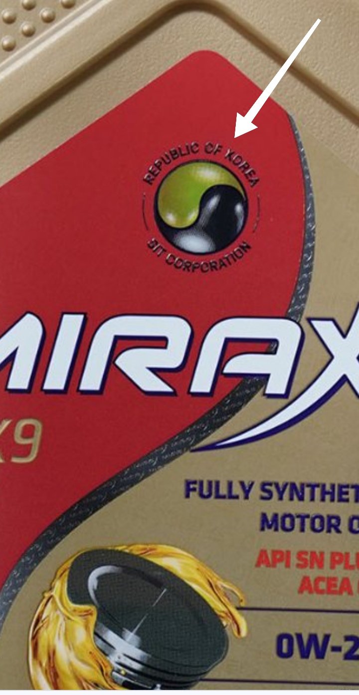

26 августа 20242 г Популярное сообщение 5 минут назад, Роман 73 сказал: Я вот про это (скрин) Нахуа это рисовать на каждой канистре? Что в этом масле корейского? Тысячу раз рассказано. Корейский только владелец бренда. Да, подставная компания, существующая только на бумаге. Но благодаря этому можно обходить санкции, получать сертификаты. Изменено 26 августа 20242 г пользователем kos7500
26 августа 20242 г 15 минут назад, Роман 73 сказал: А зачем они (Обнинск) пишут на всех своих канистрах - Республика Корея? Что в этом масле корейского? Они же сами, на своих канистрах и пишут, что базовые масла у них ADNOС (ОАЭ), из арабской нефти, присадки от Инфинеум (Европа), а что ещё остаётся? Полимерка из Южной Кореи, что ли? )))) Думаю, в этом дело
26 августа 20242 г 12 минут назад, Роман 73 сказал: никогда небыло в ЮКорее А может... это СКорея?.. Но только традиционно зашифрованная. И должен жеж быть какой-то официальный представитель у этого масла, хотя бы для oil-club'а... Или он тоже "зашифрованный"...

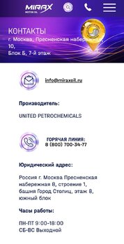

26 августа 20242 г 50 минут назад, rc51 сказал: А откуда эта инфа, если нет секрет? Об этом даже на оф.сайте написано
26 августа 20242 г 22 минуты назад, kos7500 сказал: Тысячу раз рассказано. Корейский только владелец бренда. Да, подставная компания, существующая только на бумаге. Но благодаря этому можно обходить санкции, получать сертификаты. Покажите Корейца. Он был в рекламе ? Как немец в Рольфе ?. Нет таких компаний живых в Корее SIT . Да и не нужны . Если Арабы все научились поставлять . Достаточно маркетинг крутит в телевизор . Брать не парится пока дешевле 4 руб. Изменено 26 августа 20242 г пользователем Hanval Rus
26 августа 20242 г 9 минут назад, Hanval Rus сказал: Нет таких компаний живых в Корее SIT . Да и не нужны . Если Арабы все научились поставлять . Независимо от мнения "экспертов", сертификат ACEA выдан SIT Corporation LLC и арабы с ней сотрудничают Вообще, эта схема придумана 200 лет назад и не в России... Изменено 26 августа 20242 г пользователем kos7500
26 августа 20242 г 3 минуты назад, kos7500 сказал: Независимо от мнения "экспертов", сертификат ACEA выдан корейской SIT Corporation LLC и арабы с ней сотрудничают Что за сертификат такой ? Такой сертификат бывает ? Покажите ? Изменено 26 августа 20242 г пользователем Hanval Rus

26 августа 20242 г 45 минут назад, Роман 73 сказал: Я вот про это (скрин) Нахуа это рисовать на каждой канистре? Что в этом масле корейского? Мне так кажется, что символ больше коррелируется с Китаем, нежели чем с Кореей
26 августа 20242 г 5 минут назад, kos7500 сказал: При этом все эксперты Ну ка. Ну ка . Ты рассказывать нам рекламные слоганы брось. Документ покажи.
26 августа 20242 г 4 минуты назад, SL1 сказал: Мне так кажется, что символ больше коррелируется с Китаем, нежели чем с Кореей Инь-Янь, ага))
