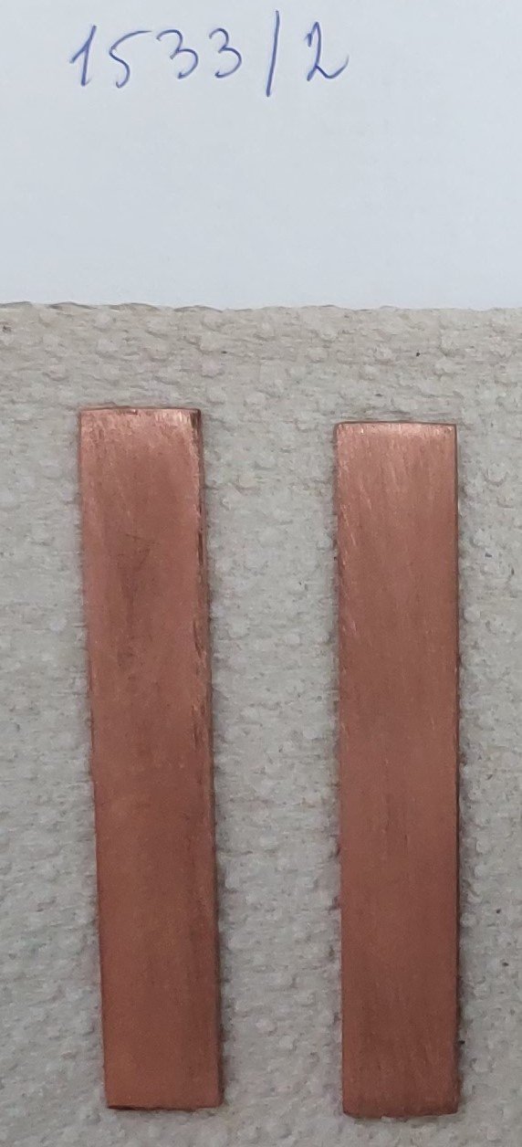

12) Коррозия на медной пластине при 100C = оценка 1b - хорошая. Масло безопасно для деталей, в плане коррозионной активности.

Коррозия на медной пластине наглядно:
