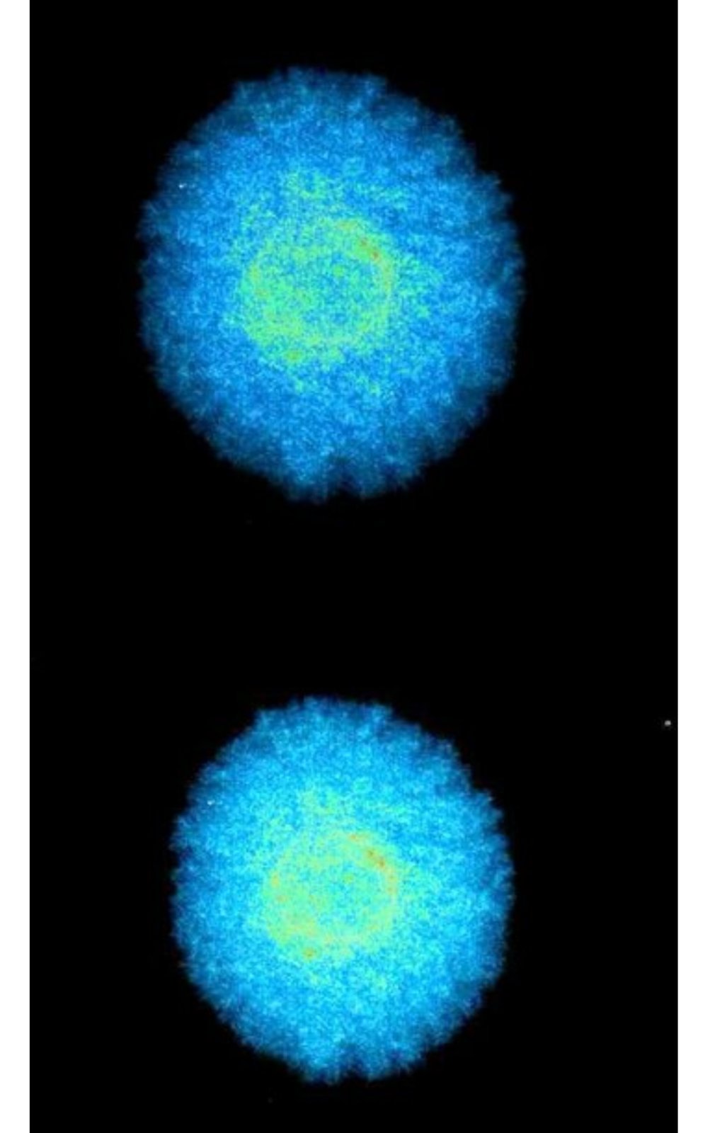

4 июля 20233 г Популярное сообщение Закреплён Extreme AMG VRS 0W-5W-20 GTW свежее 2023 за анализ спасибо официальному представительству Extreme. Анализ проводил официальный представитель. Масло заявлено как: API SP; ACEA C6; VW 508.00; VW 509.00; PORSCHE C20; FORD WSS-M2C956-A1. 1) Вязкость при 40С = 47.77 - высокая. Современные 0W-20, обычно имеют вязкость 40С около 42cst. Экономичные 0W-20 около 32-34 сантистока. Здесь же, вязкость высокая, как у 5W-20. То есть, это крепкая 0W-20, без заявок на рекорды экономии топлива. 2) Вязкость при 100С = 8,97 - нормально. 3) Индекс вязкости = 171 - подтверждает выше сказанное, масло больше крепкое, нежели экономичное. 4) Высокое щелочное число = 8,92мгКОН - хорошие моющие нейтрализующие свойства. По мимо детергентов на основе магния и кальция, здесь присутствуют беззольные дисперсанты, которые дополнительно, пусть и не много, повышают щелочное число. В целом это дает небольшой запас по сработке масла с пробегом. 5) Испаряемость масла NOACK = 8,4% - очень хороший! Для 0W-20 особенно. Это говорит о том, что масло действительно на 100% синтетических базах ПАО+AN+Эстеры. Они и дают низкую испаряемость масс 6) Температура вспышки = 235С - тоже хорошая. Масло термостабильно при высоких температурах. Хотя могли сделать еще круче, если бы это было только 5W-20, без заявок на 0W-20... 7) Содержание золы сульфатной = 0,79% - минимальное. Extreme на современном пакете присадок, который дает мало золы. То есть, масло безопасно для самых современных моторов с прямым впрыском. 8) Содержание серы = 0,220% - не высокое. Говорит о чистых базовых маслах и современных присадках с малым содержанием серы. 9) Температура застывания -58С - шикарная. Хоть в предыдущей версии и было больше эстеров, соответственно температура застывания была -62С... Да какая разница? Все равно, это масло подойдет любой области России, с самыми экстремальными морозами. 10) Вязкость динамическая CCS при -35С = 4250 - шустрая. Есть даже небольшой запас на температуру -37С (я Вам этого не говорил, так это уже нештатная ситуация). Если аккумулятор в порядке, стартер будет крутить быстро. 11) ipH кислотность = 6.66 - для средне-зольника нормальное значение. 12) Коррозия на медной пластине при 100C = оценка 1b - хорошая. Масло безопасно для деталей, в плане коррозионной активности. 13) Окисление = 30,2 - говорит о содержании эстеров, небольшое, около 5%. 14) Пакет присадок, видоизмененный, модифицированный органическим молибденом, Infineum P6088. Он содержит детергенты на основе кальция + магния, то есть масло безопасно в плане LSPI - преждевременного воспламенения смеси в цилиндрах. Противоизносные присадки на основе фосфора и цинка. Бор, в качестве беззольного дисперсанта - борированный сукцинимид. Ну и много органического молибдена - снижает коэффициент трения. 15) Найдено наличие циркония, который является маркером для масел VAG с допуском VW 508/509. На самом деле, это масло не может иметь эту спецификацию, потому что рецептуру изменили - добавили ингредиенты, такие как молибден, эстеры, ПАО, AN итд. Но по крайней мере, видно, что использован не левый пакет присадок, это действительно Infineum. Коррозия на медной пластине наглядно: ИК спектр Фурье говорит о том, что масло на основе ПАО + алкилированных нафталинов + эстеров. Вывод: Почти идеальное масло, хоть и не без минусов. Определенно заслуживает номинации в топе Ойл Клуба, Мисс Сибирь, Мисс ПАО+Эстеры, Мисс Молибден, Мисс 0W-20. Очень хорошие низкотемпературные характеристики. Температура застывания -58С. Шустрая прокрутка стартером, практически в любых условиях России. 100% синтетическая база ПАО + Эстеры + AN дают отличные высокотемпературные характеристики. NOACK = 8.4%, температура вспышки 235С - для 0W-20 это достижение! Западный пакет присадок, пусть и модифицированный, но не левый, как у нас теперь часто бывает. На нем действительно производят масла VW 508/509. Минус - высокая цена. Хотя тех, кто страдает автомобильным перфекционизмом, это не должно волновать. Среди общей массы различных премиум масел, Extreme определенно того стоит. Артикулы коды для заказа в интернет магазинах: EXVRS0W/5W20GTW1L - EXTREME A.M.G. VRS 0W/5W-20 GTW 1L EXVRS0W/5W20GTW5L - EXTREME A.M.G. VRS 0W/5W-20 GTW 5L

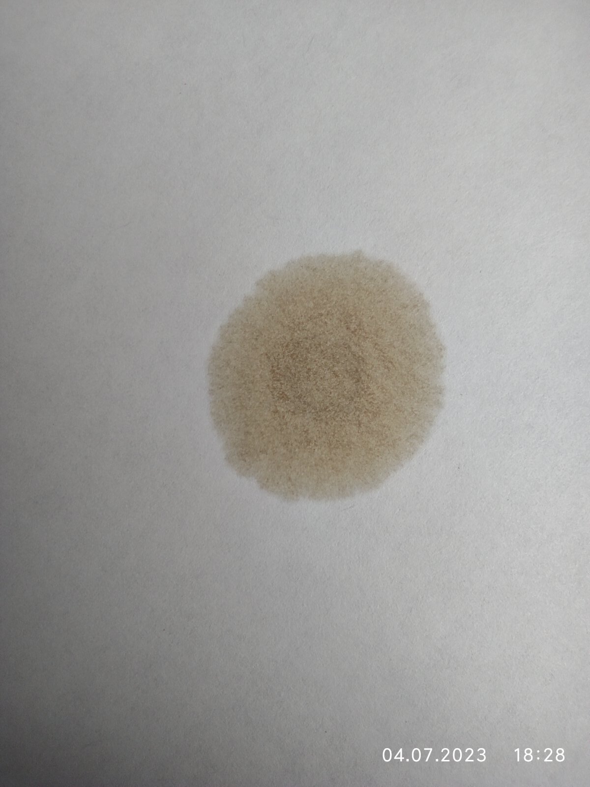

5 июля 20233 г 29 минут назад, torcon сказал: катай 300мч Скрытый текст Капля сделана на 305 мч, за 3 недели проеду ещё около 1000 км, и буду сливать.
