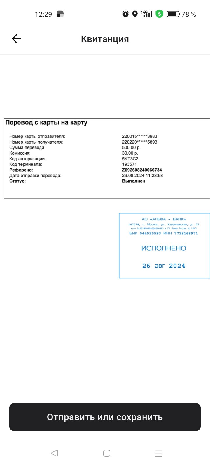

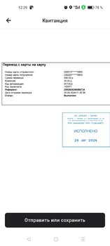

В общем опять я облажался, за место Mirax MX9 0W-20 API SP ILSAC GF-6A заказал и протестил Mirax MX9 0W-20 ACEA C5. Заказал уже новый образец, скинул денег на анализ, будет еще один анализ Mirax MX9 0W-20 API SP ILSAC GF-6A. :)
Отправил Вам без подписи.

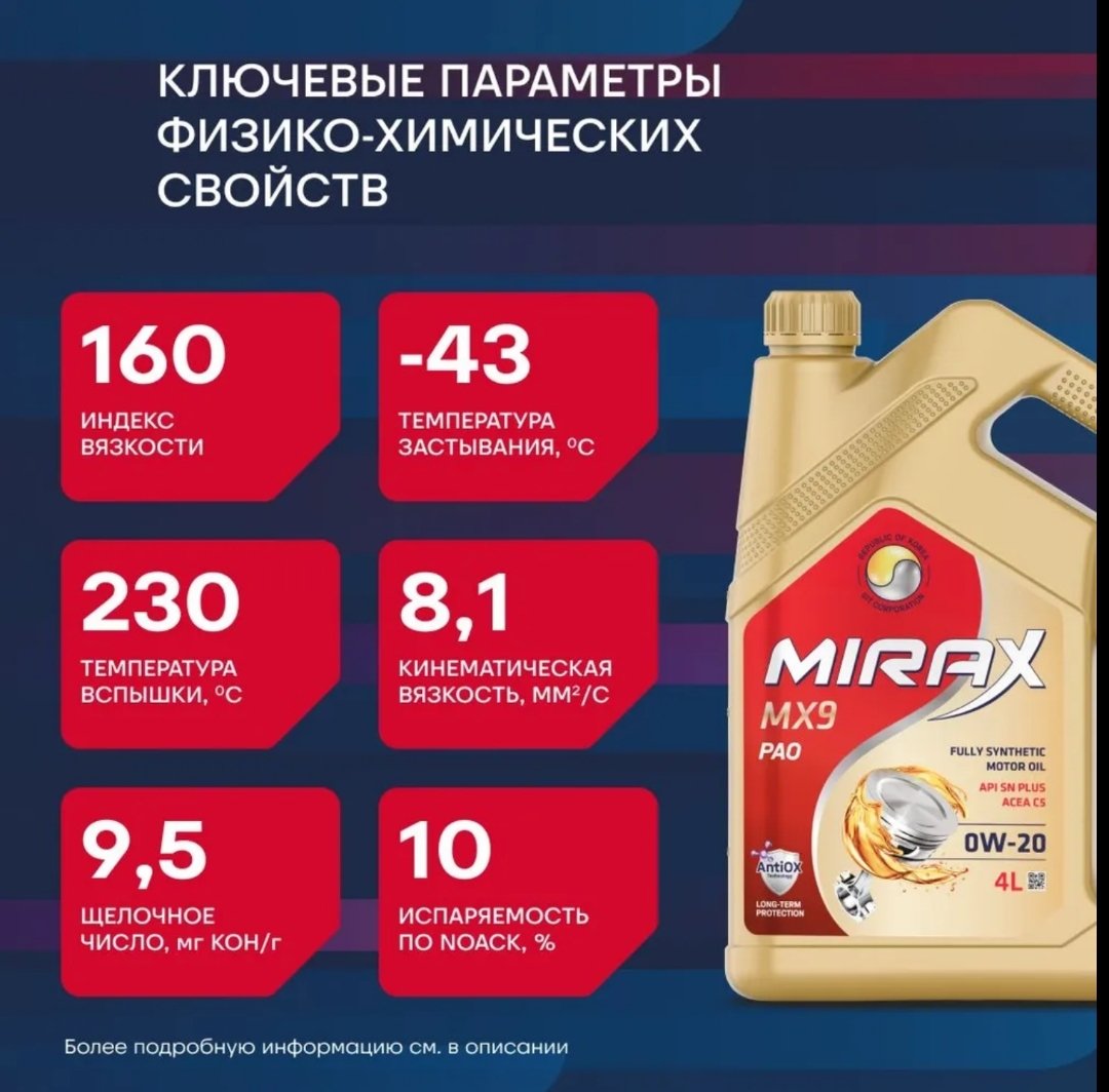

Щелочное не реальное для этого пакета присадок, запросил перепроверку в лаборатории. Скорее всего не точность. Должно быть 8.3-.8-6 ну 9.0... :)
Antonio191 уже заказал идет, сразу же отправлю с лабу, прошу прощения еще раз... Виновен - расстрелять! :laugh:
Однако производитель заявляет ЩЧ 9,5.
В целом масло, судя по анализу, сделано довольно точно тому, что обещано:

Я вот про это (скрин) Нахуа это рисовать на каждой канистре? Что в этом масле корейского?
Маркетинг .
Справедливая цена будет скоро . 3500 - 4500
8 минут назад, Роман 73 сказал:
А зачем они (Обнинск) пишут на всех своих канистрах - Республика Корея?
С чего вы это взяли?
"Корейское" только Миракс.
Рольф "немецкое", Такаяма "японское".
