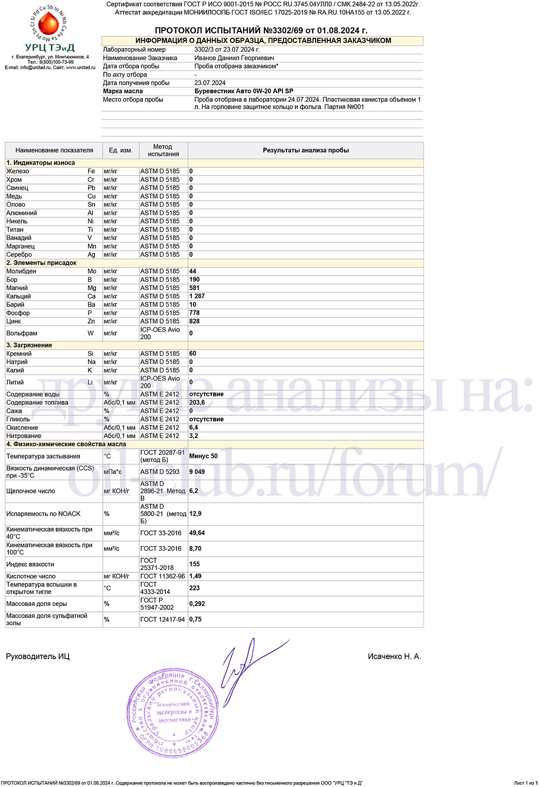

Образец закупал на озоне у продавца ООО Лакирис.

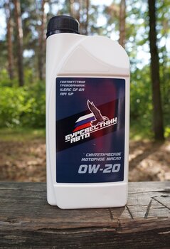

Буревестник Авто 0W-20 API SP (VOA BASE) копия.jpgБуревестник Авто 0W-20 API SP URC копия.jpgБуревестник Авто 0W-20 API SP 1.JPGБуревестник Авто 0W-20 API SP 2.JPG
Масло заявлено как: API SP; ILSAC GF-6A.
1) Вязкость при 40С = 49,64 - выглядит подозрительно для 0W-20. Оно больше походит на 5W-20.
2) Вязкость при 100С = 8,70 - здесь все хорошо. Видно что это "двадцатка" по стандарту SAE. Вопрос только какая это двадцатка? Позже это выяснится.
3) Индекс вязкости = 155 - странный, низкий. У 0W-20 не такие индексы вязкости. Бывают конечно крепкие 0W-20 с низким индексом вязкости - но здесь не тот случай. Позже CCS это подтвердит.
4) Щелочное число = 6,2 - низкое. На короткие интервалы смены. В принципе, тут ничего плохо нет. Такие масла встречаются, тем более оно заявлено как API SP; ILSAC GF-6. Для них это щелочное число нормально.
5) Зольность сульфатная = 0,75% - низкая, тут все хорошо.
6) Высокотемпературные характеристики звезд с неба не хватают, просто достаточные для заявленного класса вязкости. NOACK = 12,9%. Температура вспышки 223С.
7) А вот и самый главный просчет. Как мы знаем, по стандарту SAE J300, масло вязкости 0W-20, должно иметь CCS при -35C < 6200мПас. А здесь конкретный залет, вязкость CCS = 9049мПас. То есть, это масло по сути является 5W-20, а не 0W-20 - как заявлено на канистре. Отсюда и подозрительно высокая вязкость при 40С = 49,64, и низкий индекс вязкости 155. Они только подтверждают показания вискозиметра CCS.
8) Температура застывания -50С - странная. Если бы это было 0W-20 на ПАО или VHVI низкой вязкости - то вопросов нет. Задавал вопрос лаборатории, сказали "так и есть."
9) Пакет присадок я не узнаю. Может честный API SP ILSAC GF-6. Может китайский. Может конструктор созданный заводом. Может я что то подзабыл. Но судя по элементам, присадки "первой необходимости" здесь присутствуют. Органический молибден как модификатор трения - для экономичности. Противоизносные присадки на основе фосфора и цинка. Борированные сукцинимиды - дисперсанты. И кальций + магний нейтрализующий пакет.
10) Кремний 60ppm - это может быть противопенная присадка силоксаны, кремниевые герметики встречающиеся на пути масла от смесителя в канистру, пыль. Вариантов много - но это не свойственно маслам API SP ILSAC GF-6.

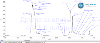

ИК спектр Фурье говорит о том, что масло на основе минеральной базы 2й группы, либо гидрокрекинга 3й группы (например используется Роснефть HVI). Аминных и фенольных антиоксидантов нет. Сукцинимидов (дисперсантов) небольшое количество, как у API ILSAC масел.
Вывод: Полетели с вязкостью динамической CCS при -35С = 9049мПас. То есть, это масло не может называться SAE 0W-20. Если бы производитель назвал его 5W-20 - к нему не было вопросов. Неизвестный пакет присадок - просто не узнаю такого. Не свойственное маслам API SP ILSAC GF-6, количество кремния. Похоже на откровенный брак. Заводу нужно разбираться с качеством на выходе.
