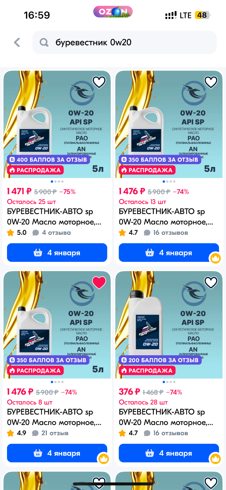

А за 1500 канистру 5 литров можно брать?)
Если нужна 20ка на лето, то лучше м8в или Нектар 10w20
12 часов назад, _AI_ сказал:
И то и то есть)
Всё же считаю, что за эту цену имеет место быть. Например полусинь Татнефть прогресс минералка+ ПАО очень себя хорошо показала в моих машинах, возможно и эта окажется не плохим вариантом.
Да и цена у нектара в районе 1400 за 4 литра, а тут 5 за почти ту же цену. Пусть и чуть хуже по некоторым характеристикам.
