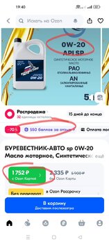

Screenshot_2024-08-20-19-40-40-24_9ecc93bf6683d0fd0fd501ae5792979e.thumb.jpg.87848c5e21558643a734d03910d22e83.jpg
1200 ₽. Вот ему и цена и нн рубля больше.

Здорово... Блин! Сейчас вот прямо мысль прокралась в голову: а вдруг это палёнка, поэтому цену скинули?!..
Интересно... Делают ли палёнку на минералку?.. :sarcastic:
