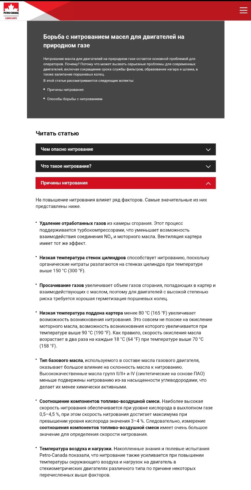

kos7500 849 Опубликовано: 23 июля 2024 Поделиться Опубликовано: 23 июля 2024 масленкин все проблемы от постоянного недогрева Цитата общие причины нитрования включают неэффективный выхлоп продуктов сгорания, неправильное соотношение воздух-топливо, низкую рабочую температуру и утечку поршневых уплотнений. 1 Ссылка на сообщение

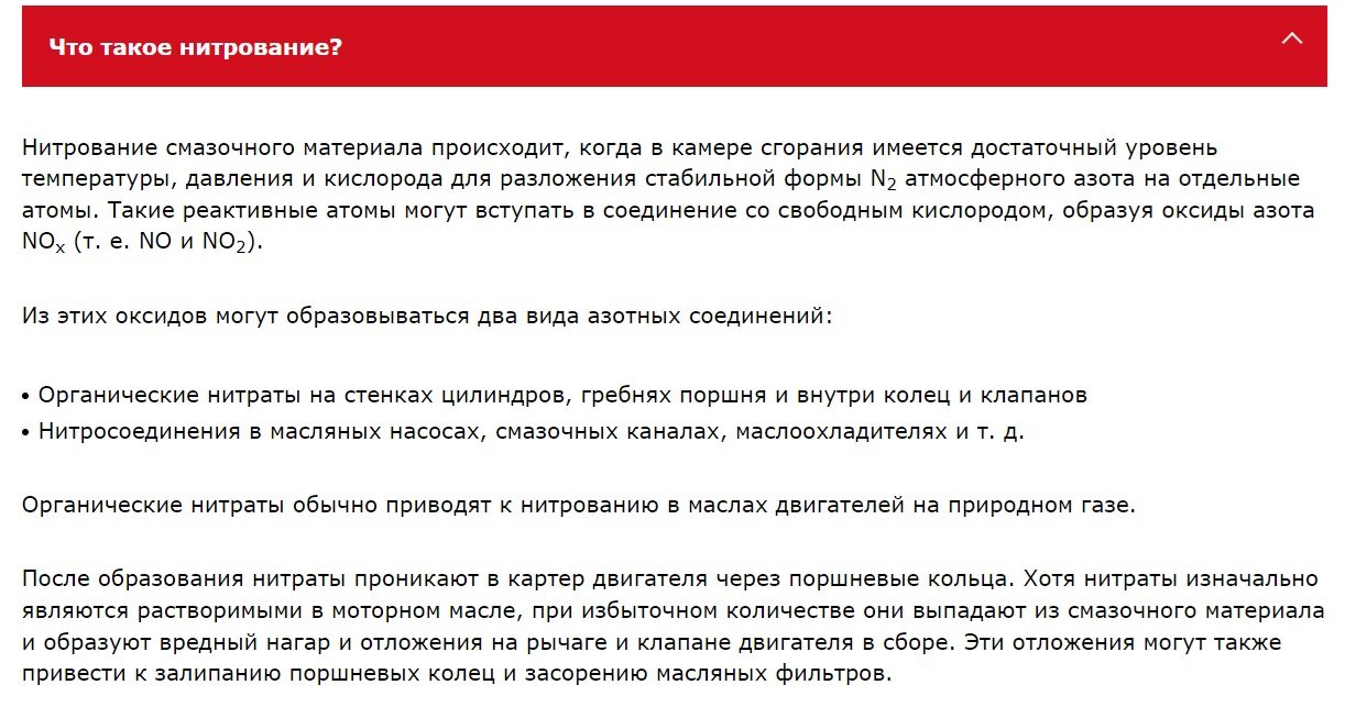

Balbes_ 423 Опубликовано: 26 июля 2024 Поделиться Опубликовано: 26 июля 2024 kos7500 В данной статье, в первом абзаце написано, что быстрое удаление отработанных газов и исправная вентиляция уменьшают взаимодействие соединения NOx и моторного масла и при этом нитрование масла повышается. Т.е. оксид азота с маслом не взаимодействует (меньше взаимодействует), а нитрование увеличивается (?) Можете прокомментировать? Ссылка на сообщение
Balbes_ 423 Опубликовано: 26 июля 2024 Поделиться Опубликовано: 26 июля 2024 (изменено) 23.07.2024 в 13:59, АндрейDD сказал: Сочинять не надо. Степень сжатия это геометрический показатель. Ни у какого масла нитрирование не растет из-за того, что треугольник рядом нарисовали. Все верно, сочинять не надо) особенно с "нитрированием")) или вам без разницы, что нитрирование, что нитрование.... Про "треугольник" - можете сказать, почему у дизеля в отработанных газах NOx в 10 (десять) раз больше, чем у бензинки? 23.07.2024 в 13:59, АндрейDD сказал: Если компрессию имели ввиду, то совсем мимо. У исправного скайэктива она меньше чем у любого другого атмосферного мотора. Вы имели ввиду "...меньше..." во всем диапазоне работы мотора? 23.07.2024 в 13:59, АндрейDD сказал: Про дизель вообще в небо, у скайэктива-д степень сжатия, как и у части бензиновых - 14. А про дизель-д, вы вообще откуда приплели? mihail026, именно про актив-д, вообще ни слова не писал) Если посмотреть, что написал mihail026, то он написал то же самое, что изложенов в статье, приведенной kos7500. Давайте прочитаем вместе, что там написано: (прикрепил) Скажите, в чем написанное mihail026 несоответствует данной статье? Изменено 26 июля 2024 пользователем Balbes_ 1 Ссылка на сообщение

kos7500 849 Опубликовано: 26 июля 2024 Поделиться Опубликовано: 26 июля 2024 (изменено) Balbes_ нюансы перевода Во вступлении на самом деле не "на повышение нитрования", а "на высоту (уровень) нитрования". А в первом абзаце про повышение нитрования ничего не написано Изменено 26 июля 2024 пользователем kos7500 Ссылка на сообщение
