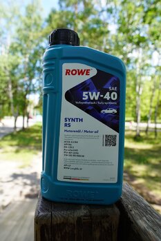

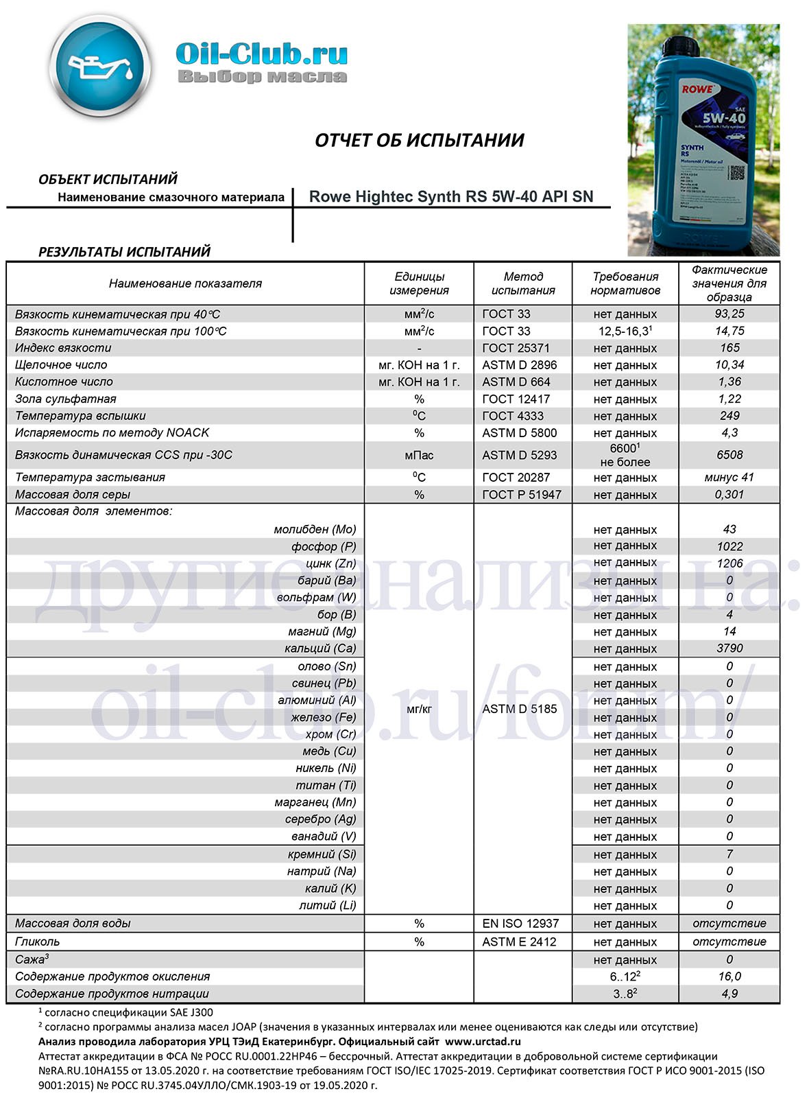

12 июля 20242 г Популярное сообщение Закреплён Rowe Hightec Synth RS 5W-40 API SN свежее Образец закупал на емексе у поставщика LNTG. Вскрытие образца в лаборатории УРЦТЭиД: Масло заявлено как: ACEA A3/B4, API SN, MB 229.5, Porsche A40, PSA B71 2296, VW 502 00/505 00, API CF, BMW Longlife-01. 1) Rowe удовлетворяет стандарту SAE как 5W-40. Вязкость высокая, масло густое, что называется Fuck Fuel Economy. В общем оно не задумывалось как современное, экономичное. 2) Щелочное число = 10,34 - высокое. Хорошие моющие нейтрализующие свойства. Обеспечивает запас для больших интервалов смены. Неплохо справляется с некачественным топливом. 3) Зольность сульфатная = 1.22% - обычная норма. 4) Температура вспышки = 249С - рекордный показатель. Сразу видно, что это ПАО синтетика, для гидрокрекинга это не доступно. Масло очень термостабильно при высоких температурах. Оно более стойкое к термическому окислению. 5) NOACK испаряемость масс (угар) = 4,3% - выше всяких похвал! Благодаря ПАО синтетике, у Rowe низкое испарение. Оно должно меньше угорать и требовать доливки. В прочем, это не значит, что оно гарантировано будет меньше угорать, тут не все зависит от масла... 6) Вязкость имитации холодной прокрутки стартером при -30C = 6508 мПас - в норме. Что они сделали? Это видно по CCS. Они смешали максимально высокую вязкость (больше PAO6, возможно даже PAO8 или mPAO, и меньше PAO4), на сколько это возможно, чтобы не выйти за рамки стандарта <6600. Тем самым улучшили защитные свойства, моментную просадку вязкости, получили меньший угар, лучшую термостабильность. В итоге это масло удовлетворяет, и низкотемпературным характеристикам, и стало обладать качествами крепкого спортивного. 7) Температура застывания -41С - с первого взгляда не очень, но этот параметр как раз подтверждает, что сказано в пункте 6). Для обычной гражданской эксплуатации как 5W-40 - хватит, но зато приобретаются отличные термостабильные и вязкостные свойства. 8) Содержание серы = 0,301% - обычное для такого пакета, не криминал. 9) Пакет присадок Afton Hitec. Здесь есть небольшое содержание органического молибдена, но он при высокой вязкости, сильно погоды не сделает... Противоизносные присадки на основе фосфора и цинка. Моющие нейтрализующие присадки на основе кальция. Не современный, но рабочий пакет, где все нужное присутствует. ИК спектр Фурье говорит о том, что масло на основе 100% ПАО синтетики + много сукцинимидов (предположительно дисперсанты) + аминные и фенольные антиоксиданты. Вывод: Необычное гражданское масло с намеком на автоспорт. Сделано на основе ПАО синтетики. Имеет очень хорошие высокотемпературные характеристики. Обычным маслам на гидрокрекинге недоступны NOACK = 4,3% и вспышка 249С. Достаточные, не ущербные, низкотемпературные характеристики. Подходит для использования нашей зимой. Хорошие моющие/нейтрализующие свойства - дает запас по пробегу при эксплуатации в тяжелых условиях. Много дисперсантов. Я называю такие масла полу-спорт. Для тех, кто эксплуатирует заряженные версии немцев, японцев, имеет гоночные амбиции, но вынужден каждый день ездить на работу и менять масло раз в 7000-10 000км. Synth RS - это топовый продукт Rowe, и по анализу это видно... Умное масло. Артикулы коды для заказа в интернет магазинах: 20001-0010-99 - Rowe Hightec Synth RS 5W-40 1л 20001-0040-99 - Rowe Hightec Synth RS 5W-40 4л 20001-0050-99 - Rowe Hightec Synth RS 5W-40 5л 20001-0200-99 - Rowe Hightec Synth RS 5W-40 20л 20001-0600-99 - Rowe Hightec Synth RS 5W-40 60л 20001-2000-99 - Rowe Hightec Synth RS 5W-40 200л

12 июля 20242 г 3 часа назад, Александр4884 сказал: Так главное вязкость 6500 при -30 это фиаско, такое только летом лить, но за такие деньги оно и летом не нужно. Щепотку моли сыпанули как бонус. Ну, говорите за себя, кому-то нужно масло с отменными высокотемпературными свойствами
12 июля 20242 г 6 часов назад, IvanRND сказал: Вроде же тестили такое 19году. Не сильно и поменялось, как было ПАО с каплей эстеров, так и осталось. Заливал я такое, масло как масло, сальники на пробеге 150к после него не потели. Ну, всё же рецептура стала немного другой, коль уж теперь заявляется MB 229.5 вместо указанного ранее MB 229.3. Собственно, анализ делался для проверки неизменности отношения производителя к качеству производимой продукции, т.к. из-за высокой вероятности нарваться на подделку Mobil, искалось что-то не менее крепкое. Изменено 12 июля 20242 г пользователем Случайный прохожий
12 июля 20242 г 2 часа назад, Александр4884 сказал: Ну так это прямо рядом, а что будет если ночью -35 было? А что будет от пробега потом, в большую или меньшую сторону она попрёт? Всё просто, не лейте такое
