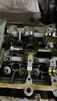

Конечно всё подготавливалось и настраивалось. Обкатку проходил 8.000 км с тремя заменами масла. На фото даже видно, что масло как будто только что залитое.

Вы уверены что там зазоры в шейках правильные были ?

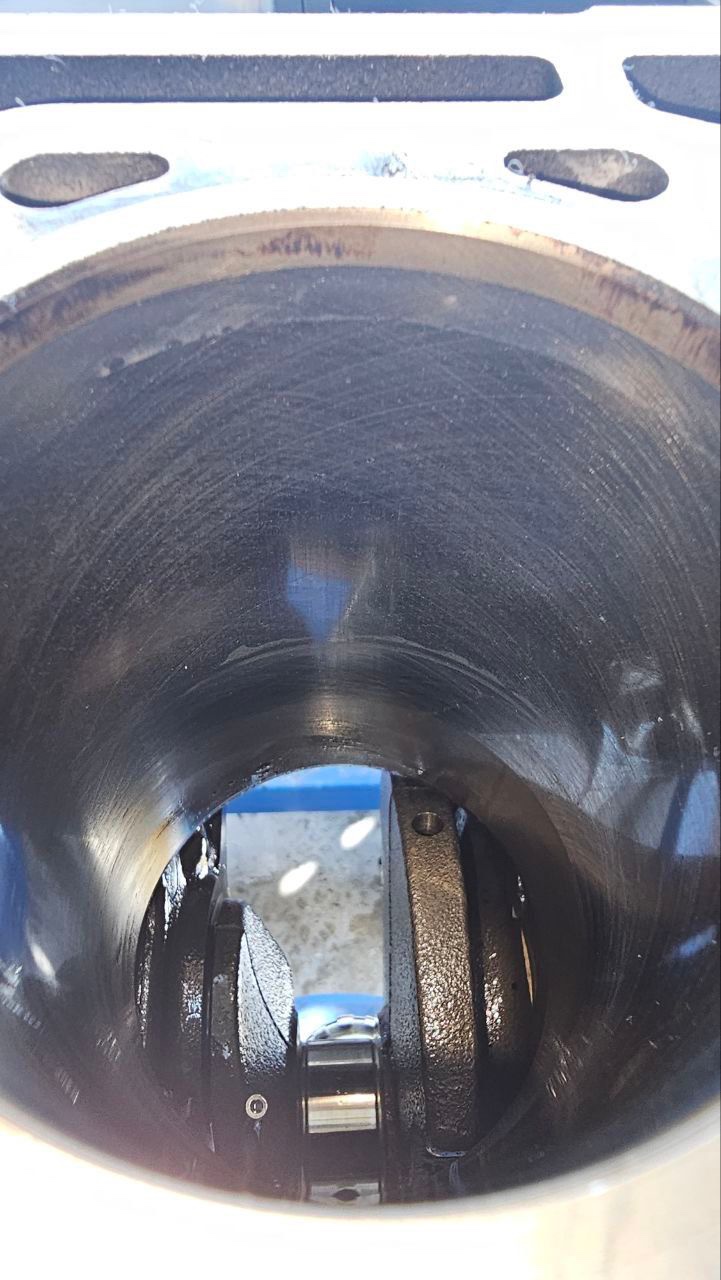

Да, конечно. Согласен с вами. И прекрасно понимаю. Фотографии ДО не делал, потому что… да просто даже в голове не было, что придётся делать ПОСЛЕ. А вот после делал.
Пробег автомобиля 70.000км, интервал замены 8.000-8.500.
Выкладываю.
Правда, врать не за чем мне. Просто нет никакого интереса. Наоборот всегда был за продвижения отечественного продукта. Но тут этот продукт очень сильно подвёл меня…
Новые чугунные валы пошли под ремонт, поршневая не страшно, так как вскрыли для её замены как раз.
Зазоры в пастелях измерялись?
Биение шеек распредвалов смотрели?
Вы же понимаете, что:
- установили сделанную на заказ из заготовки деталь...
- дополнительно нагрузили узел, установив жесткие пружинки...
Вариантов как накосячить было несколько. Но, конечно же, проще всего обвинить масло.
Фото поршня в контексте "масло не смазывает" можно было не выкладывать - как я понял, до заливки рн рэйсинг туда не залезали и состояние поршней "до" не видели.
Эндоскопию "до" не исключаю, поэтому про состояние цилиндра пока не буду писать (пока вы не уточните была/нет эндоскопия).
Не защищаю это масло. Но вот так вот обвинять именно продукт Роснефти в своих бедах - будет по меньшей мере  некорректно.
З. Ы. Спасибо за историю и фото. Очередной наглядный пример, что ведерко зддп не застрахует от нештатного износа.
