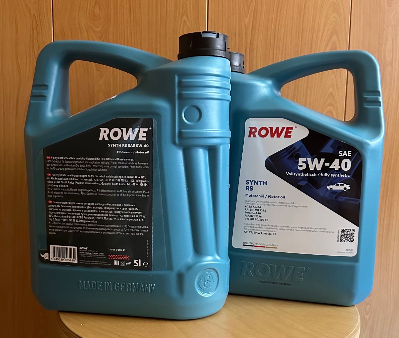

Rowe Hightec Synth RS 5W-40 API SN свежее
Образец закупал на емексе у поставщика LNTG.
Rowe Hightec Synth RS 5W-40 API SN (VOA BASE) копия.jpgRowe Hightec Synth RS 5W-40 API SN URC копия.jpgRowe Hightec Synth RS 5W-40 API SN 1.JPGRowe Hightec Synth RS 5W-40 API SN 2.JPG
Масло заявлено как: ACEA A3/B4, API SN, MB 229.5, Porsche A40, PSA B71 2296, VW 502 00/505 00, API CF, BMW Longlife-01.

добавил фото, партию, где купил и оформил в бланк. Позже еще опишу или не знаю, можно даже ролик снять. А еще это масло заслуживает места в ТОПе Ойл Клуба.
