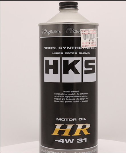

1 час назад, BECHA сказал:
нулеффка для Москвичей, пятерка для тех кто поюжнее, например для РнД. странно, что для более северных регионов не придумали в SAE J300 отрицательных значений зимней вязкости.
Есть такие у японцев
Изменено пользователем Stans
