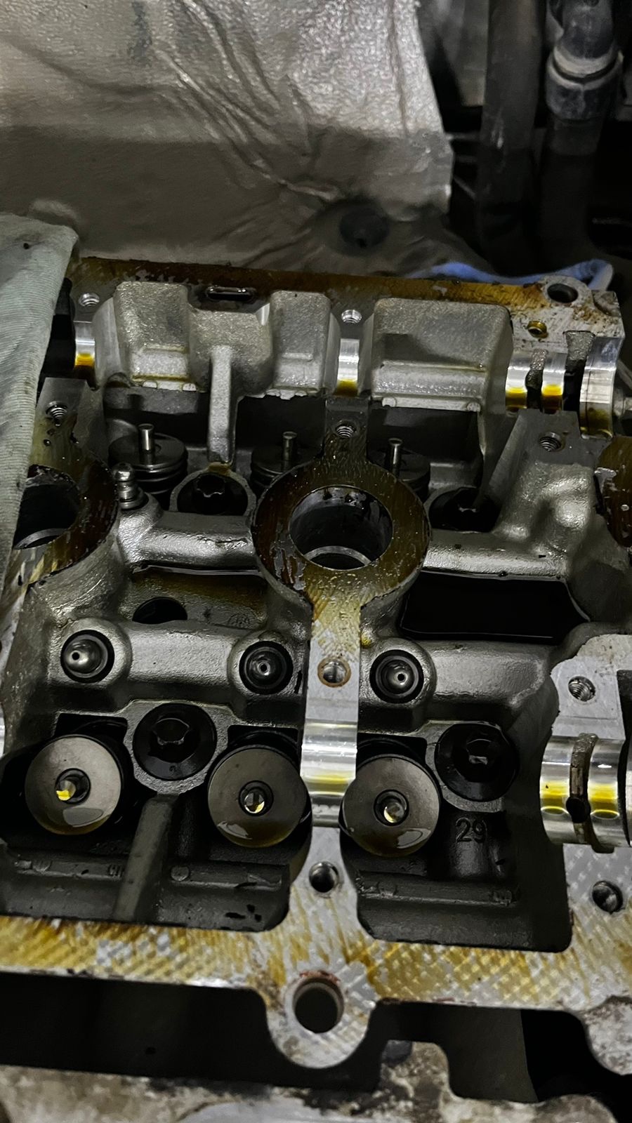

Слышать ничего не хочу про ваш этот Магнум рейсинг и прочее Российское масло. Залил его 2 раза, повёлся на анализ выложенный здесь, но не обратил внимание, что анализ рогатых годов, а масло я покупал в 23 и 24 году. А там дальше в коментариях, были свежие сообщения, что после 22 года это масло уже не масло, а яд для двигателя, на китайских основах и присадках. После этого вкрывал мотор и ужаснулся, вся ГБЦ, постель и сами валы в ужасных задирах, при том, что прямо перед сменой масла мотор тоже вскрывали и этого не было. Делайте выводы и откройте глаза!
и даже фото не сделал?
Я просто знаю тип людей, которые громко кричат про "масло говно", как правило, (но не обязательно, что сейчас от случай) когда начинаешь разбираться, никаких отложений и не было, все было надумано, слишком много впечатлительности у людей по поводу масел... Да что скрывать, я сам на этом себя подлавливал. Глядишь в горловину, "блин явно же больше отложений!" Или "масла ведь отмыло!" Приходишь домой открываешь фотографии ДО, сравниваешь - никаких изменений.

Перед заливкой Магнум Рейсинг вскрывался для замены валов и установки более жёстких пружин клапанов. Второй раз вскрывался для установки кованной поршневой.

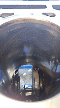

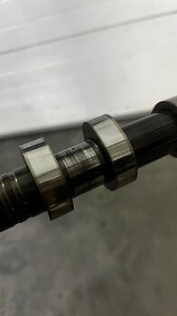

Да, конечно. Согласен с вами. И прекрасно понимаю. Фотографии ДО не делал, потому что… да просто даже в голове не было, что придётся делать ПОСЛЕ. А вот после делал.
Пробег автомобиля 70.000км, интервал замены 8.000-8.500.
Выкладываю.
Правда, врать не за чем мне. Просто нет никакого интереса. Наоборот всегда был за продвижения отечественного продукта. Но тут этот продукт очень сильно подвёл меня…
Новые чугунные валы пошли под ремонт, поршневая не страшно, так как вскрыли для её замены как раз.
AlexandrShutov сочувствую, жесть конечно.
А обкатку проходили после замены валов, или сразу начали жарить?
Ещё есть момент с разбавлением масла бензином:  после смены валов, шился ли блок?
Возможно 40ка, превратилась в 20ку из-за бензина.
Просто мне кажется даже пустое масло (дешманская минералка) с HTHS > 3.5 должно выдерживать.

Считаете что это масло их исцарапало ?
10 часов назад, AlexandrShutov сказал:
Вы серьёзно считаете что они у вас чугунные ? )
1 час назад, знаток сказал:
Да сиёзно, прикиньте. Потому что делались из чугунных заготовок под заказ.
