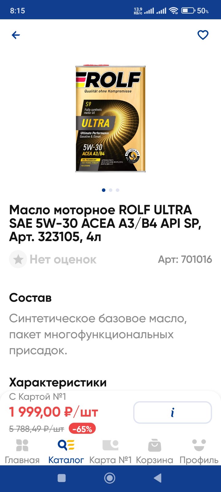

Еще вчера я смотрел в двух магазинах Лента в разных регионах  это масло в 4-ех литровых канистрах, было, сейчас смотрю, нет в продаже, одни литрушки…. :D
35 минут назад, An188 сказал:
за ночь ценники видимо переписали. или на сайте инфа неверная
Misha6112008 а в наличии сколько штук?
10 минут назад, Проходящий мимо сказал:
В наличии на витрине мало стоит. 4-5 штук( ул. 22 Партсъезда/ Лента). В других Лентах не был. Интернет покупка не возможна, только в магазине.

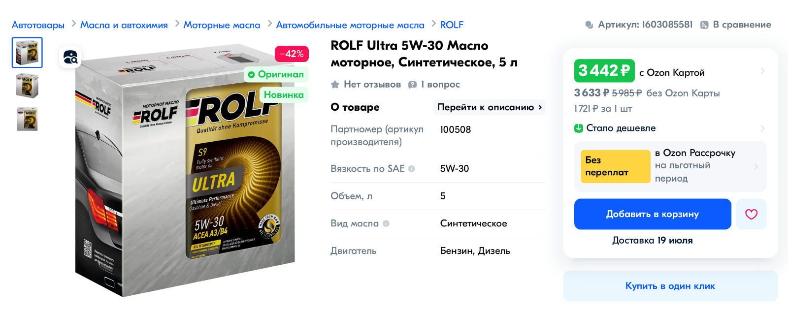

на ОЗОНе акция 5л за 3500руб, получается по 700руб/л

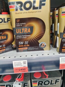

В наличии на витрине мало стоит. 4-5 штук( ул. 22 Партсъезда/ Лента Екатеринбург). В других Лентах не был. Интернет покупка не возможна, только в магазине.
На витрине цена 2500 рублей. По факту 2000 рублей.
