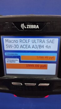

в РБ через магазин auto1 это масло на 4 литра стоит 176 бел рублей или ~ 55 баксов)))
не, пасиб
за эти деньги Шелл Хеликс Ультра можно купить 5 литров
или 4 литра Лукоил Люкс 5w30 A5/B5
за 45 руб или ~ 14 баксов))

С ценой они конечно звезду впоймали. Три синтетик от Рольфа то тоже не плох, плюс с АН.
4 часа назад, Максим Л. сказал:
Сейчас акция Гипермаркетах Лента по стране, к сожалению не во всех городах.
Также акции на Озоне есть и бывают у разных продавцов.
Изменено пользователем Misha6112008
Misha6112008 у меня в городе есть только литрушки по 899 р за литр. Обойдусь пока.
3 минуты назад, Максим Л. сказал:
Подешевеют со временем литровые.
По акции пока 4 литра производство декабрь 2023 года.
тоже + и канистре Рольф ,пластиковая бы 5 звезд не получила..) Озон не нужны спец. полигоны для этого ))
