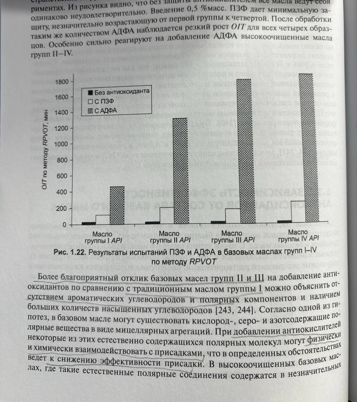

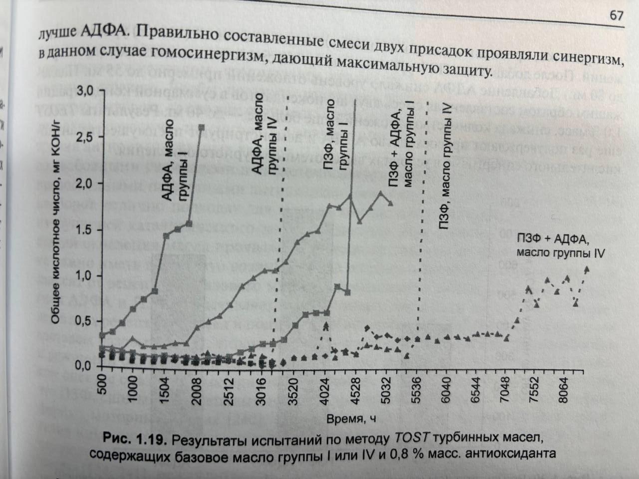

Здесь приведены диаграммы, где показаны какое базовое масло (1,2,3,4 группы) устойчивее и отставляет меньше отложений, а также показаны насколько антиоксиданты улучшают антиокислительные свойства базовых масел. Выводы делает каждый сам.
