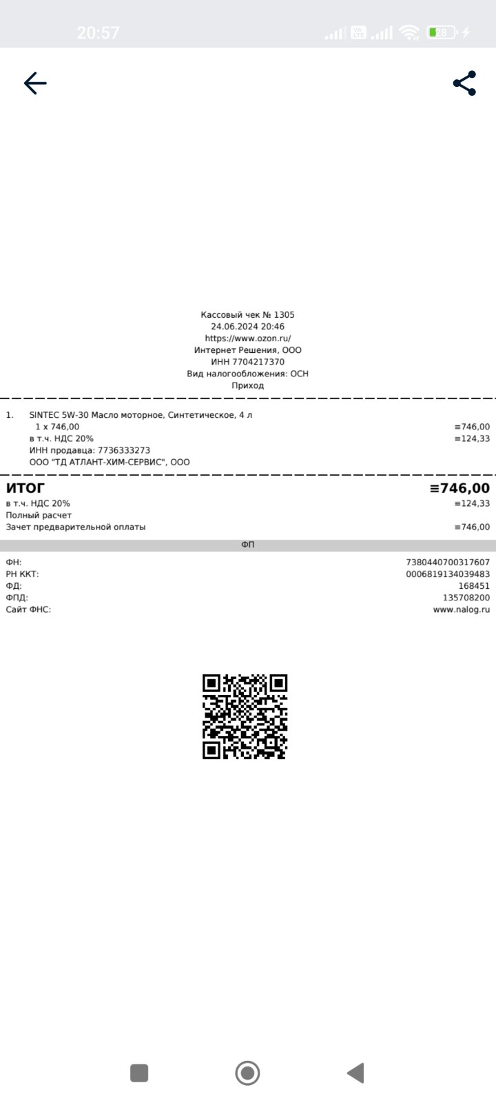

29 июня 20242 г 8 часов назад, kos7500 сказал: Согласен. Автор басни про 750₽ за 4л оригинального Синтек - звездун ещё тот 1. А при чем тут именно этот магазин? Я про него что-то писал? Или может он монополист по продажам Синтека? 2. Ты видел сам или может имеешь неоспоримые факты просто существования поддельного Синтека, чтобы писать про паль? Прошу предоставить, это не только для меня, всему форуму будет полезно. Если у тебя таких фактов и доказательств нет, то есть предоставить их не сможешь, то сам себя вставляешь треплом и базарной бабкой. Не мужчиной. 3. Со своей стороны я прикрепляю чек на тот товар, о котором уже написал и дополнительно на Синем Премиум. 4. В Ленте тоже паль продают? Жду, да и уверен весь форум ждёт подтверждения твоих слов о поддельном Синтеке.)))
29 июня 20242 г 7 часов назад, Rodmen сказал: Урвал в феврале на Озоне. Обратите ваше внимание на продавца - синтек деливери. Stans Все равно паль, раз kos7500 сказал, что должно 1400 стоить. Подождем, не предствавит фактов о существовании поддельного Синтек, то сами сделаете вывод с кем общаетесь.)))
29 июня 20242 г 1 час назад, Толстый Макс сказал: Так у вас в чеке за Премиум цена 1158. Это вполне реальный ценник по скидкам на Озоне. Я сначала понял так, что вам удалось Премиум где-то за 750 найти.
29 июня 20242 г 7 минут назад, More сказал: Так у вас в чеке за Премиум цена 1158. Это вполне реальный ценник по скидкам на Озоне. Я сначала понял так, что вам удалось Премиум где-то за 750 найти. Я же написал. Платинум за 750. Премиум, я о нем не писал до этого, конечно будет дороже.
29 июня 20242 г 12 минут назад, More сказал: Так у вас в чеке за Премиум цена 1158. Это вполне реальный ценник по скидкам на Озоне. Я сначала понял так, что вам удалось Премиум где-то за 750 найти. 20 часов назад, More сказал: При наличии Синтека пойдёт и Синтек. При отсутствии - сойдёт и Оилрайт. Платинум у нас я дешевле 1250р за 4л не видел. А какой-нибудь super 3000, пожалуйста, те же 700 рублей. Как-то так.

29 июня 20242 г 1 час назад, Толстый Макс сказал: Я же написал. Платинум за 750. Премиум, я о нем не писал до этого, конечно будет дороже. Гыгыг Не один я путаю П-платинум и П-премиум. Фух... Отлегло прям. Изменено 29 июня 20242 г пользователем джин Тони
