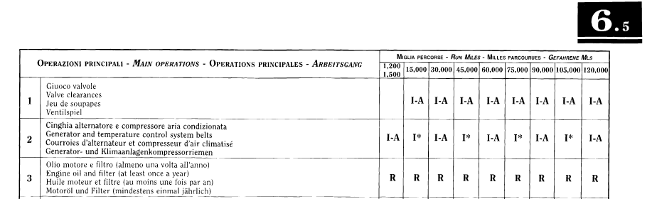

Это все разговоры и циферки на бумаге. Вы мне покажите в чем эти "свойства Longlife" выражаются на практике? Покажите мне хоть один современный автомобиль сейчас, производитель которого рекомендует интервал замены масла более 15 000км или один год, интервал, который еще в далеких 80-х АВТОВАЗ установил на свои автомобили семейства ВАЗ 2108, я думаю не нужно говорить о том, какое масло было в ходу в СССР в 80-е годы. Более того, покажите мне хоть один мануал к забугорной технике, где разрешено ездит более 15 000км/1год и/или нет длинного списка доп условий, которые режим эксплуатации классифицируют как "тяжелый" (куда сразу попадает любой автомобилист из крупного города), что ведет к 2-кратному сокращению интервала (7500 или 6 мес.). У АВТОВАЗа, к слову, и по сей день, нет ни слова про тяжелые условия и замену масла раз в 7500 или 6 мес.
Если АВТОВАЗ для некоторых не показатель, даже не смотря на уровень масел из СССР 80-х. Пожалуйста, давайте возьмем мануал Ferrari F50, флагман середины 90-х. И почитаем какое масло и какой интервал 30 лет назад рекомендовал Ferrari в свой самый топовый двигатель 90-х, а это, на минуточку, V12 c предельными оборотами 8500 об/мин.  image.thumb.png.a8616230db1aa8b228a9b481beb8f45e.png image.thumb.png.da24e7e3fffdfe4616edbe4329ae3bb7.png
И что мы видим. Рекомендована самая рядовая по нанешним меркам полусинтетика API SH 10w-40 (хотя в 90-е на рынке уже в полный рост присутствовали синтетические масла на ПАО) и интервал замены 15 000 км, и это для одного из самых форсированных и дорогих автомобилей того времени.
В итоге, что мы имеем:
- 80-е годы, СССР, АВТОВАЗ, минеральные масла на основе ГОСТа - интервал 15 000 км или 1 год (укороченного в 2 раза интервала при тяжелых условиях нет)
- 90-е годы, Евросоюз, Ferrari, при возможности выбрать любое масло (минералка/полусинтетика/ПАО), рекомендована полусинтетика (а мы знаем что это       примерно на 75% минералка) - интервал все те же 15 000 или 1 год  (укороченного в 2 раза интервала при тяжелых условиях нет)
- 20-е годы XXI века, любой известный автопроизводитель мира, строгая рекомендация использовать масла с последним OEM-допуском, в который формально попадают только синтетики (которые якобы, по заверениям производителей масел имеют больший ресурс), иногда с громкими названиями Longlife... (BMW, VAG), но при этом, все те же 15 000км, или 1 год. Только появилось предписание про тяжелые условия и интервал, в этом случае,  7500 км/6 мес.
Ну и где сейчас реальный LongLife без ущерба для двигателя? Покажите хоть один?
Есть тут хоть один форумчанин, которые ездит реальные 20 000км хоть на каком-нибудь масле? Сдается мне, даже тот кто утверждает что масла Longlife лучше, на самом деле в это не верит, и меняет их с интервалом предписаному еще советской минералке, а многие и того чаще.
