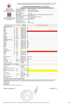

Образец закупал и отправлял в лабу Dimka1986.
OilRight М5з-12Г Классик 10W-30 API SF-CC (VOA BASE) копия.jpgOilRight М5з-12Г Классик 10W-30 API SF-CC URC копия.jpgOilRight М5з-12Г Классик 10W-30 API SF-CC 1.jpgOilRight М5з-12Г Классик 10W-30 API SF-CC 2.jpg
Масло заявлено как: API SF/CC М5з-12Г, SAE 10W-30.
1) По вязкостным характеристикам это SAE 10W-30 на гидрокрекинге. Почему на гидрокрекинге, а не на минералке? Сужу по высокому индексу вязкости 163. 10W-30 на минеральном масле 1й или 2й группы выдают индексы вязкости 140-145. А здесь 163. Ниже ИК спектр это также подтверждает.
2) Обратите внимание, что у масла не мало кальция 2283ppm и щелочное число при этом, всего 6.59мгКОН. Напомню, что масла на современных присадках, с кальцием 2300ppm могут давать щелочное число 8.5-9мгКОН. У Ойлрайта для заявленного API SF/CC нормальные моющие свойства, я думаю масло даже выше классом, чем заявлено. API SJ или API SL например. Но все равно не ждите от него чудес нейтрализации кислот. Если в отработках которые были серьезно нагружены, увидите щелочное = 5 и кислотное число = 5 (при живом щелочном). Не удивляйтесь - это эффективность детергентов. Важна не только величина щелочного числа, но и его работа.
3) Зольность сульфатная = 0,92% - нормальная. Вполне безопасна для экспериментов, если вы, захотите это масло залить в современный автомобиль.
4) Температура вспышки = 226C - средняя. Масло вполне термостабильно при высоких температурах.
5) NOACK испаряемость масс (угар) = 9,7% - отлично! Да это высоковязкое масло, ему проще выдавать такие NOACK, чем какому-нибудь 0W-20, 5W-30. Но такой NOACK еще говорит о нормальном базовом масле. Более простая минералка, при всей густоте, выдала бы 12-13%. Расход на угар у Ойл Райт не высокий.
6) Температура застывания -37С - нормальная для 10W-30, свой ареал до -20С -25С оно отработает, а ниже и не нужно, для этого существуют другие масла.
7) Содержание серы 0,234% - за низкое содержание серы, можно только похвалить. Здесь базовые масла высокой степени очистки. Опять же, современные масла при 0,200% серы, могут выдавать щелочное число 12мгКОН. Здесь только 6.59мгКОН. Я это все перечисляю, для того, что бы вы видели разницу. Есть конечно и современные Afton Hitec API SN API SP с содержанием серы 0,270% и щелочным 6.5-7. То есть исключения бывают.
8) Пакет присадок содержит органический молибден 18 ppm - скорее всего это смешение с предыдущим маслом, которое мешали до этого. Хотя такое малое количество молибдена встречается в зарубежных пакетах присадок, как антиоксидант. Противоизносные присадки на основе фосфора и цинка. Моющие присадки на основе кальция. Можно сказать все необходимое для безопасной работы мотора в пакете присадок есть. Это не голая минералка.
9) Много кремния 17ppm - это противопенная присадка.
ИК спектр Фурье говорит о том, что масло на основе гидрокрекинга, малое количество сукцинимидов (дисперсанты), отсутствие антиоксидантов.
Вывод: Давайте заклеим фото на экране малярным скотчем, чтобы не видеть какое это масло и судить о нем без стереотипов. :D В пакете присадок противоизноска есть, моющие присадки есть - конь не сдохнет от бедного пакета. Серы не много - что обнадеживает в плане чистоты используемого базового масла. Зола не высокая. ИК спектр показывает гидрокрекинг. Индекс вязкости показывает гидрокрекинг. Есть скорее всего и минералка конечно, но судя по характеристикам она неплохая или ее не много. Термостабильность и NOACK хорошие - ведрами масло угарать не должно. Температура застывания адекватная -37С. Вязкость 12 исполнена технологами точно. Нам ничего не остается, как констатировать, что это хорошее масло за свою цену! Конечно не нужно на нем ездить по 10 тыс км - пакет скорее всего простой и древний. Дисперсантов мало, антиоксидантов нет. Это все видно по анализу, скотч я еще не оторвал... Есть вероятность, что если такое масло залить в двигатель убийцу, а не нежные, типа УАЗ с 7 литрами в картере, то масло через 250мч покажет кислотное 5, а щелочное 3-4, например как здесь. В общем по параметрам масло неплохое, главное не переоценивать его возможности. Помнить о том, что сколько платишь - столько получаешь...

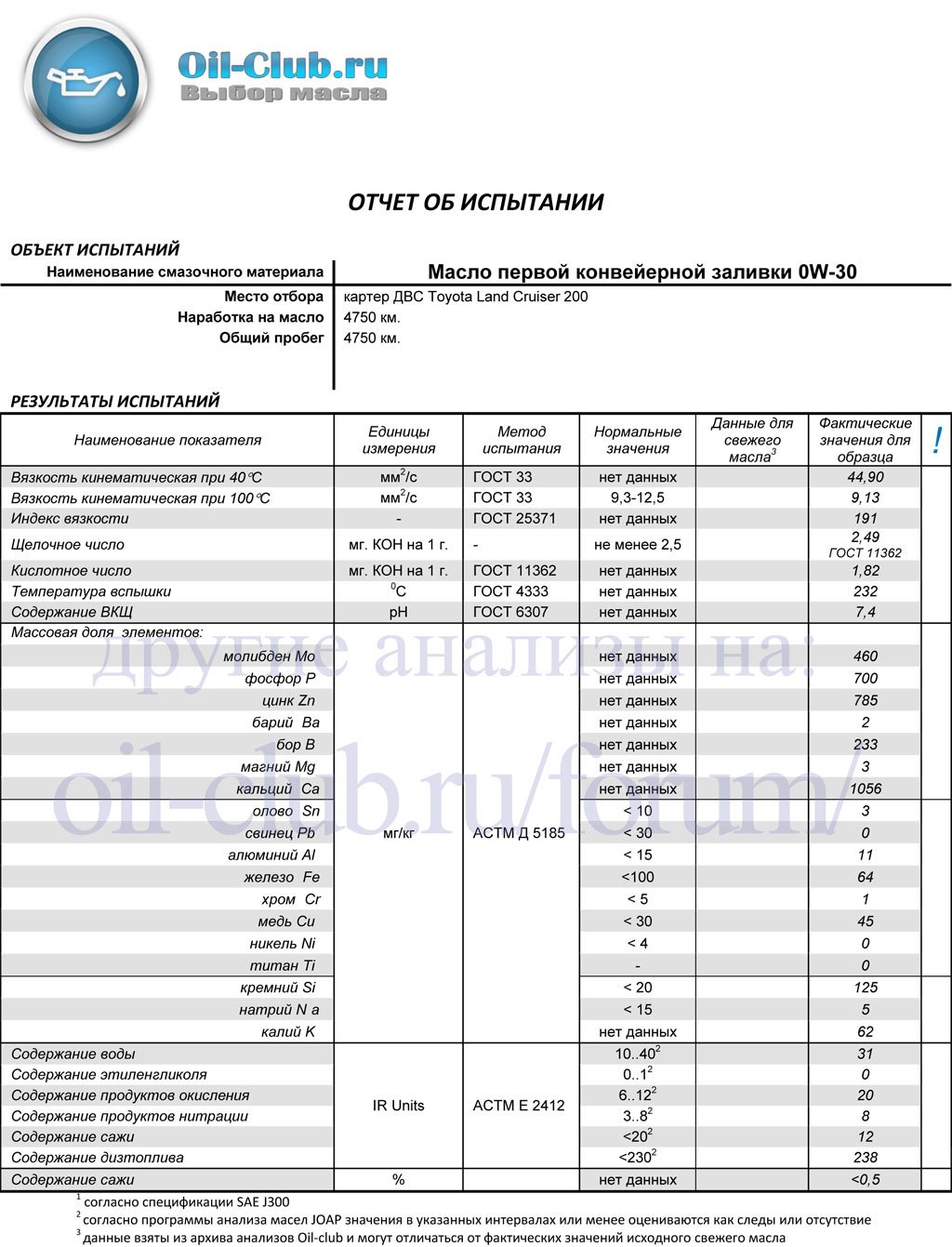

Например вот Масло Первой Конвейерной заливки Toyota Land Cruiser Prado с картером 8 литров(!) (У 2NR-FE картер 3.4 литра), который проехал 130мч (тест ASTM D8350 длится 200 часов) и выдал он 64ppm железа.
Или например, Масло первой конвейерной заливки Toyota RAV4 после всего 55 моточасов выдало 29ppm железа. Понятно что за 200мч выдаст больше железа.
У нас жалко, нет именно отработки МПЗ с двигателя 2NR-FE после 200мч в каком-нибудь тяжелом режиме город. :) Интересно было бы посмотреть. Если он дает "сновья", притирая распредвалы кулачки-толкатели, хотя бы 60-70ppm железа в свою трехлитровую банку масла в картере. То <400ppm, уже не выглядят такими смешными. Если масло тест не проходит, кулачок "продавливает" пленку, износ повышается, натирает больше 400ppm + к нормальной притирке 60-70ppm. Вот отсюда и такой лимит. Просто никто инженеров не спрашивал, почему они так задумали? Но все хихикают над лимитом <400ppm.

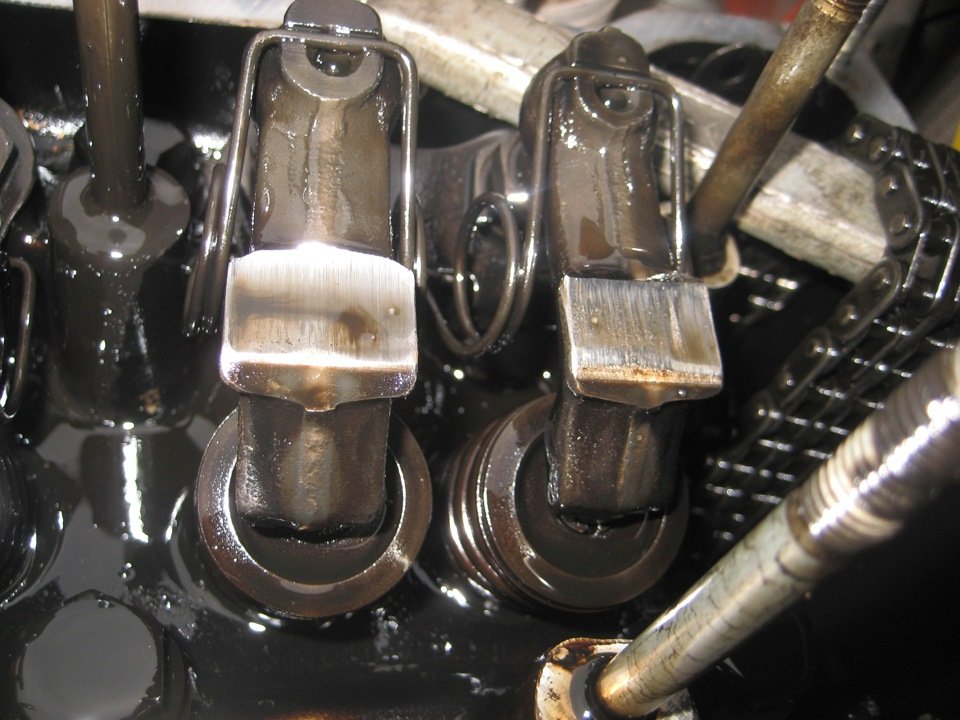

джин Тони ваши картинки про качество термообработки металла а не про характеристики масла.
6 минут назад, BECHA сказал:
Мои картинки про "вклад в ппм"
Изменено пользователем джин Тони
7 часов назад, BECHA сказал:

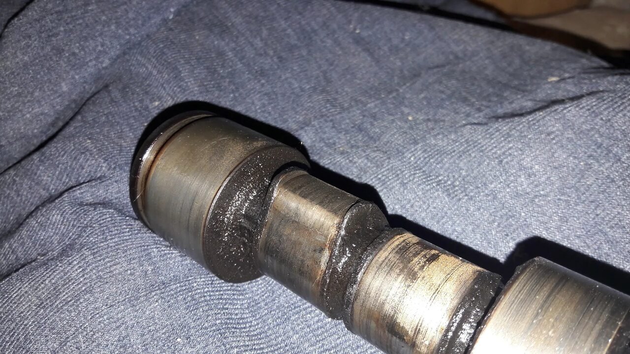

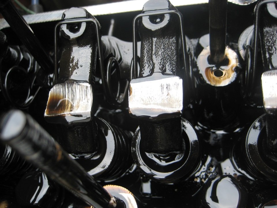

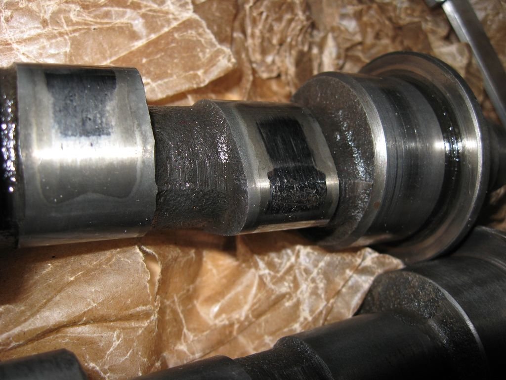

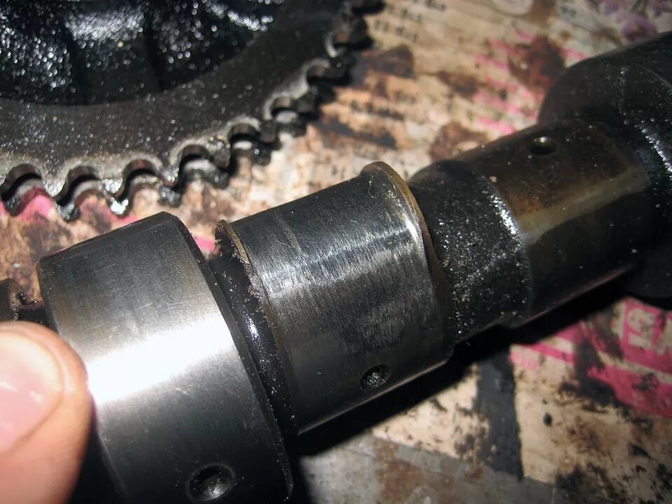

Да, это был печально известный косяк первых распредвалов ВАЗ 2101, когда при изменении конструкции двигателя ФИАТ и переводе распредвала на "верх" нагрузки и условия работы механизма изменились, а технология изготовления деталей от старой конструкции. В результате повышенный коэффициент трения точил распредвалы и коромысла, пока впервые в мире не применили технологию азотирования (вместо цементации), плюс на поверхности чугуна стабилизировали дисперсность углерода и проблема сразу ушла.
Но спустя полвека народ продолжает искать "масло для распредвалов" и треплется о 400 ppm. :sarcastic:
