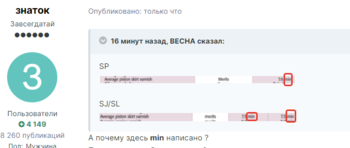

13 минут назад, BECHA сказал:
SP
SJ/SL
А почему здесь min написано ?
Получается это баллы что ли ?
Если это так, то 7.6 лучше чем 7.5 ))
Только что, знаток сказал:
везде написано min
1 минуту назад, знаток сказал:
не могу сказать однозначно - у меня нет полного текста метода.
2 минуты назад, знаток сказал:
может и так, но нужно знать погрешность.
PS сравнение "убогих" масел с "продвинутыми" свелось к поиску разницы в единицы процентов! вот это прогресс за несколько десятков лет!
