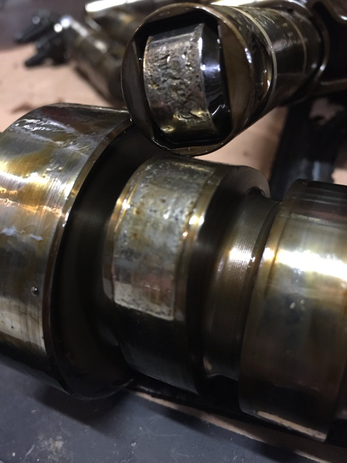

Да, это был печально известный косяк первых распредвалов ВАЗ 2101, когда при изменении конструкции двигателя ФИАТ и переводе распредвала на "верх" нагрузки и условия работы механизма изменились, а технология изготовления деталей от старой конструкции. В результате повышенный коэффициент трения точил распредвалы и коромысла, пока впервые в мире не применили технологию азотирования (вместо цементации), плюс на поверхности чугуна стабилизировали дисперсность углерода и проблема сразу ушла.
Но спустя полвека народ продолжает искать "масло для распредвалов" и треплется о 400 ppm. :sarcastic:
Именно.
И таких косяков валищем.
Казалось бы уже должны были бы научиться делать. Но...

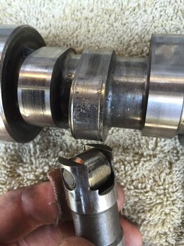

Даже с роликовыми толкателями бывает кулачки изнашиваются фатально.
(Хондовский к20 и джиэмовский смолблок ген5)

Если вы про это не знаете - значит этого нет?
Логика из разряда "если я никого не вижу, то и меня не видно"...
Поищите плач Ярославны на предмет износа кулачков и плоских толкателей на смолблоках и бигблоках.
Искать по запросу "flat tappet wear" или "flat tappet failure"
Маслоделы пытались победить их износ двойной дозой ЗДДП.
Безуспешно.
При этом маркетинговые отделы до сих пор позиционируют свои ЗДДП+ масла, как призванные победить эти плоские толкатели.
Но почему-то износ практически уходит на нет при использовании некоторых масел, причем лучше всего с ними работают  дексос1 ген2
Вот как-то так :pardon:

выше вам уже показали необоснованность утверждений о связи износа ГРМ ВАЗ-2101 с маслом. вы решили зайти на второй круг? У Honda K24 один вал (один из двух!) начинает крошиться и масло не помогает.
