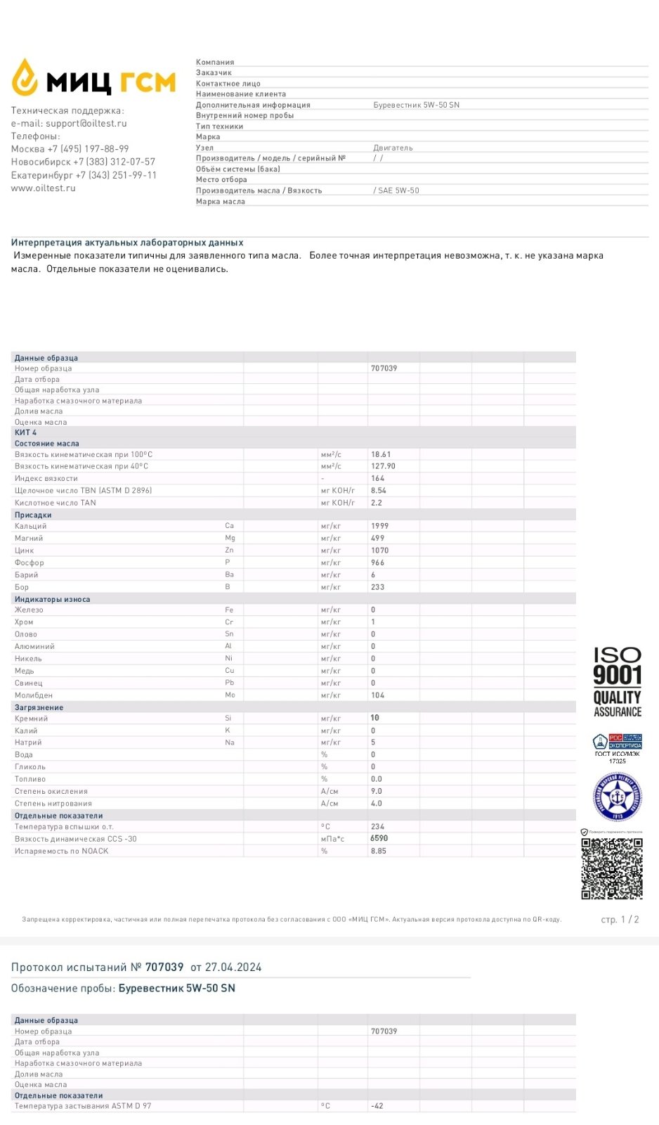

13 часов назад, chezatip сказал:
5w-50
Почему нет заказчика  в бланке ?  Настоящий бланк не может быть без заказчика .  Причём тут  " двигатель " в бланке . Это что отработка ?
Ну  и  соответственно все остальное непонятно откуда и для чего это .
Кислотное число 2,2 ? Почему ?
Hanval Rus информация взята из группы "Буревестник Авто" ВКонтакте. Увидел- выложил. Раз уж мы собираем любую информацию об этом производителе масел.
Нормальные в итоге масла? Есть там как они заявляют нафталины?
Чуть выше пролистайте. Там анализ и описание. "Откровенный брак" пишут про масло.
Может кто заливал из форумчан как масло? Судя по анализам то не очень ,а в эксплуатаци?
По анализу совсем непонятно тем.замерзания действительно -50 даже перепроверяли ,а остальное не сходиться по всем параметрам как такое может быть?
28.12.2024 в 17:05, В.И. сказал:
Думаю что-то с загустителем перемудрили, а может это следствие добавки тяжёлых алкилнафталинов.

Хе, хе литровка 390 руб, при t замерзания  -51С,  .... я что то не понимаю в этом мире ???
03.01.2025 в 00:58, Aleksszlat сказал:
Очень интересное масло, по очень привлекательной цене.
Местных ценителей лишь смутила повышенная вязкость при -35°С, т.е. масло заметно густеет на морозе, но при этом замерзает лишь ниже -50°С.
Это довольно необычные свойства, впрочем совершенно не актуальные при реальной эксплуатации для большинства водителей в России.
