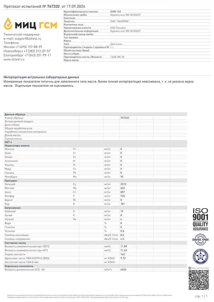

Нашёл на Озоне Протокол частичных испытаний масла Буревестник 5W30 (A3/B4 SN), картинка так себе, но читаема.
Как вам цифры, они действительно все ужасны, как и абсолютно всё у этого производителя ? :)

Ты действительно тролль.

Нашёл на Озоне Протокол частичных испытаний масла Буревестник 5W30 (A3/B4 SN), качество так себе, но читаемо.
Как вам цифры, они действительно все ужасны, как тут принято говорить об этом производителе ? :)
Цифры вот этих тестов "Г-продукции" комментируйте, ccs в первую очередь (да и не только) )))
или же Вы сливаетесь, когда предъявляют за "пустой хейт")))

14 минут назад, Desert сказал:
он не умеет комментировать цифры в анализе, только цену
