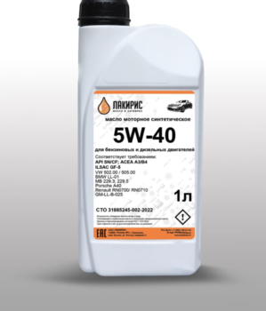

Лакирис 5W-40 API SN/CF свежее

Ну хоть присадки положили..
37 минут назад, Stans сказал:
В отличие от других представителей кунсткамеры от полимериума тут не так всё плохо.

Разве оно соответствует Ilsac gf-5?
47 минут назад, sayansky86 сказал:
Оно не соответствует ничему абсолютно.

вспышка хорошая, с густой базой переборщили что ли? Да нет вязкость при 40С обычная для 5W-40. (сам с собой :D )
5 минут назад, torcon сказал:
84-85-86 Для 5-40 нормальная.
Polymerium Где ты находишь эти уникальные масла? :sarcastic:
21 минуту назад, torcon сказал:
Но тем не менее, с таким CCS оно явно не SAE 5W.
