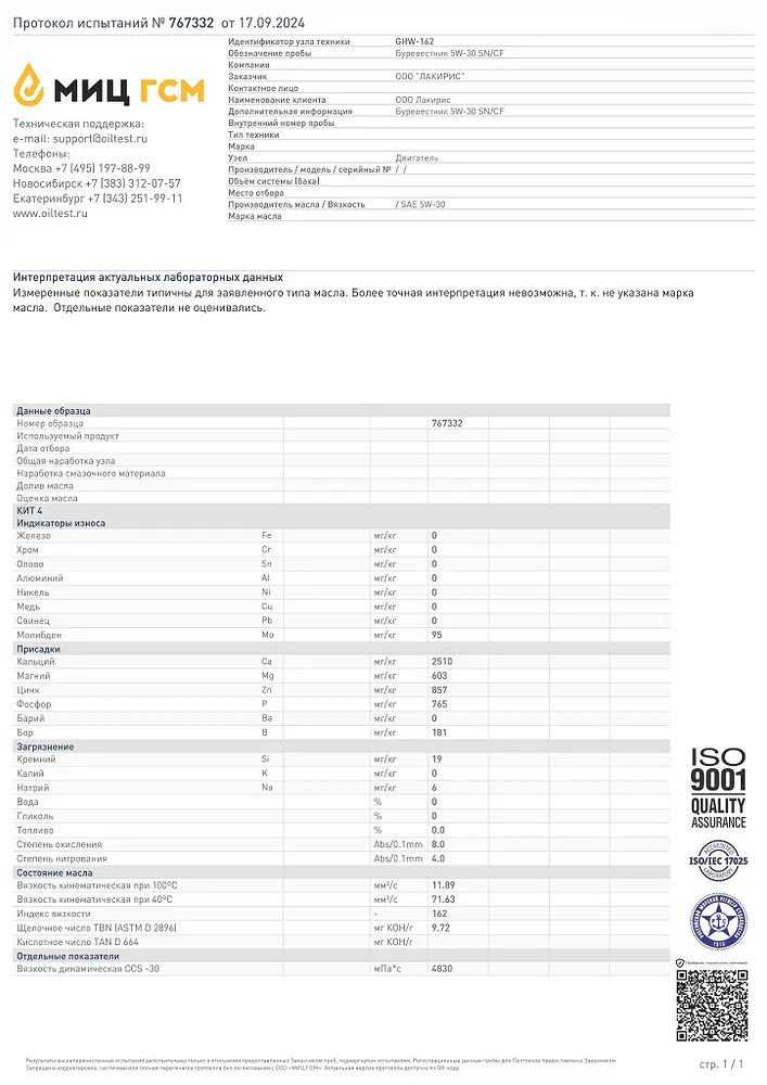

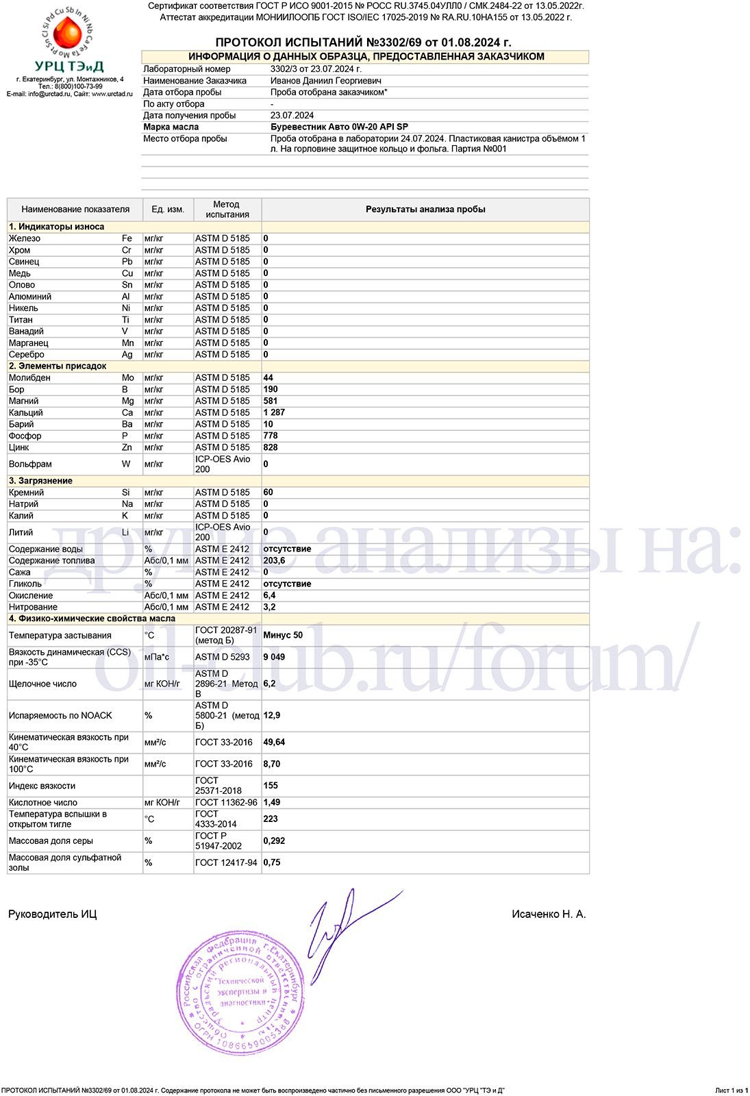

А для начала, полезно посмотреть анализ, выложенный производителем на Озоне.
PAO похоже добавили, раз такая хорошая холодная прокрутка, также радует молибден и много сукцинимидов.
Правда непонятно, зачем так много кремния и натрия?
А также ничего не ясно про заявленные алкилнафталины. Надеюсь их там не гомеопатическое количество, а нормальные 5%, как у конкурентов в лице PLM и ВМП.
А что указывает на реальность этого анализа?
Михась "Галочка ты не поверишь!" (c)

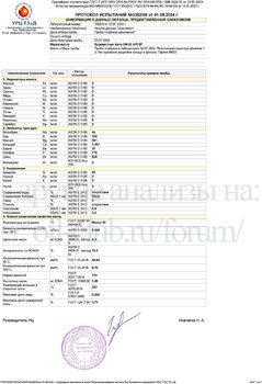

А вот анализ от автолюбителей которые скинулись на анализ и закупили масло для простых смертных на озоне, у производителя Лакирис. Прикинь!
https://www.oil-club.ru/forum/topic/88551-burevestnik-avto-0w-20-api-sp-svezhee/
