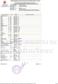

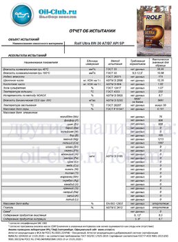

6 мая 20242 г Популярное сообщение Закреплён Rolf Ultra 0W-30 A7/B7 API SP свежее 2023 за анализ спасибо Steelscorp, Любознательный, denis.platonov, Serg_90, kkasyn, fallenmonty, fareastwood. Образец закупал на озоне у продавца Sintec Delivery. Вскрытие образца в лаборатории УРЦТЭиД: Масло заявлено как: API SP, ACEA A7/B7, A5/B5,BMW LL-01 FE, MB 229.6, RN 0700. 1) Вязкость масла соответствует SAE 0W-30. Это действительно экономичная низковязкая ACEA A7/B7 (A5/B5). 2) Щелочное число = 12,35мгКОН - высокое, у него хорошие моющие/нейтрализующие свойства и большой запас для длинных интервалов смены. Обычно такие масла лучше противостоят последствиям некачественного топлива, у них больше сил для нейтрализации кислот. 3) При том, что у Rolf очень высокое щелочное число, оно обладает минимальной зольностью сульфатной = 1,07% - то есть безопасно для современных моторов. Особенно в тех случаях, когда у вас двигатель с прямым впрыском в камеру сгорания, а производителем требуется полнозольник ACEA A5/B5. (KIA; Huyndai; Volvo итд.). По низкой золе мы видим, что используется современный пакет присадок - салицилаты, магний, дисперсанты. 4) Температура вспышки = 232С - хорошая, масло термостабильно при высокой температуре. 5) NOACK испаряемость масс (угар) = 8,7% - низкая. Малый расход на угар, меньше доливок за весь интервал, если это зависит от масла, а не строения или состояния двигателя. Видно, что тут непростая база - на одном гидрокрекинге VHVI такое трудно получить. 6) Вязкость имитации холодной прокрутки стартером, CCS при -35С = 5691мПас - хорошая. Масло не слишком низковязкое, не слишком густое. Достойно ведет себя в морозы. 7) Температура застывания -55С - экстремально низкая, сразу видно что это не гидрокрекинг VHVI - скорее всего действительно GTL или что то аналогичное. 8) Минимальное содержание серы = 0,191% 9) Пакет присадок Infineum P6782 - последняя современная рецептура. Здесь есть органический молибден - модификатор снижающий коэффициент трения, дополнительно выполняющий противоизносную и антиокислительную функцию. Противоизносные присадки на основе фосфора и цинка. Дисперсанты на основе борированного сукцинимида - удерживает загрязнения во взвеси масла и выносит их вместе со сливом, не дает им слипаться в большие отложения. Магний + кальций - моющая нейтрализующая присадка, снижающая вероятность детонации LSPI в современных турбомоторах с прямым впрыском. ИК спектр Фурье говорит о том, что масло на основе GTL/VHVI(тут я не знаю, у них пики одинаковые)+ ПАО + не мало борированных сукцинимидов (дисперсанты) + аминные антиоксиданты. Вывод: Не хочу прям нахваливать это масло. Его и так активно продвигают в газетах и журналах, а меня злые языки запишут в его амбассадоры, кем я не являюсь от слова "совсем". Просто перечислю, что у нас в сухом остатке. Это масло скорее всего действительно выполнено на GTL базе полученной из газа. Похоже что здесь добавлена ПАО синтетика для улучшения свойств. Достаточно много дисперсантов и антиокисдантов. Создано на пакете присадок Infineum 6782. У него точно выполнена вязкость - завод нигде не гульнул. Хорошие моющие нейтрализующие свойства - высокое щелочное 12.35. Благодаря непростой базе - хорошая термостабильность при высоких температурах. Достойные низкотемпературные характеристики - температура застывания -55С. Чистое на нежелательные элементы - серу и золу. То есть, по всем признакам, оно подойдет в иномарки, в том числе самые современные. Нормально зайдет для использования в Сибири. Не будет требовать много доливки. Технических минусов не увидел, разве что агрессивный маркетинг и высокая цена. Артикулы коды для заказа в интернет магазинах: 322945 - Rolf Ultra 0W-30 A7/B7 API SP 1L 322946 - Rolf Ultra 0W-30 A7/B7 API SP 4L
6 мая 20242 г Неплохо. КВ40 на уровне некоторых 5W, CCS проходит только за счёт ПАО+GTL. Должны быть неплохие для нулёвки высокотемпературные характеристики, отличный вариант на круглый год. Эх, вот бы такое же, но C2... Изменено 6 мая 20242 г пользователем Styler
6 мая 20242 г Популярное сообщение 5 минут назад, MuxauJI сказал: Это вот это масло Причём тут 30ка от Синтек? У них разные базы. Синтек проще. В него GTL не льют, со слов осведомленных. Т. Е. Масла не из одной бочки. Ну если не наврали конечно)))) Изменено 6 мая 20242 г пользователем Lacoste

6 мая 20242 г 28 минут назад, MuxauJI сказал: Это вот это масло ИМХО Температура застывания в -35 и -55 вам не показалось немного разной?!
