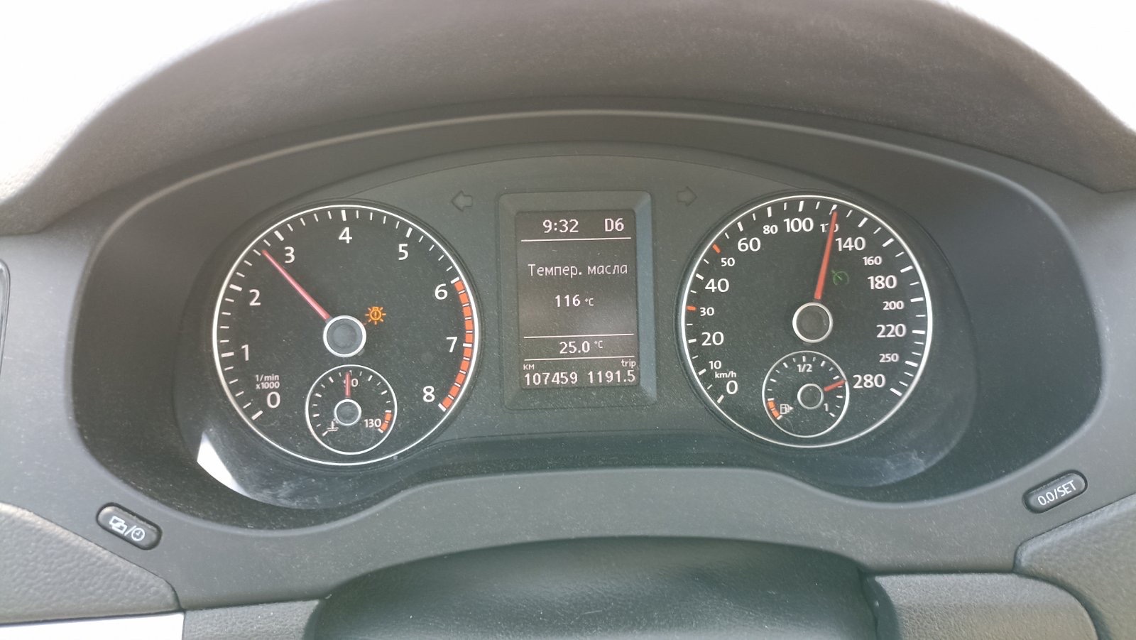

Масло Rolf продолжает приятно удивлять. Вслед за минимальными цифрами расхода на холостом ходу я обратил внимание, что на трассе масло меньше греется: при езде на круизе со скоростью 120 км/ч с периодическими ускорениями до 130 км/ч температура масла в картере не превышала 116С. И это при температуре окружающего воздуха до +34С. Ранее точно видел в аналогичных условиях 118С и моментами даже 120С.
По всей видимости, состав GTL+ПАО делает своё дело. И это 5W-40!
2 часа назад, Dimmy сказал:
На экране БК другое значение).
Кстати, я после заливки Рольф не стал ставить штатную  защиту картера. Так вот  при +35 и обычной езде по городу, Т масла выше 96 не поднимается.  Пару раз загонял выше 100, но надо постараться))).

4 часа назад, alex323 сказал:
Обрати внимание на время ;) Я всю дорогу мониторил температуру масла, и, как ни странно, даже в самую жару при +34С она не была выше указанного значения при скорости 110-130 км/ч. То есть что при +25С, что при +33-34С масло в картере имеет одинаковую температуру. А я постоянно пользовался круизом на протяжении 700-800 км.
Изменено пользователем Dimmy

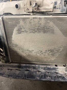

чет много... а радиаторы точно чистые?
5 часов назад, dasin сказал:
Радиаторы я не мою. Визуально валенки не наблюдаю. Такой диапазон температур масла в картере сновья был.
46 минут назад, Dimmy сказал:
Радиаторы я не мою. Визуально валенки не наблюдаю. Такой диапазон температур масла в картере сноаья был.
Тут тоже все было збс, с виду,а на деле швах... Киа Рио, пробег 60к в городе и изредка трассе.
