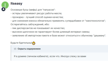

2 апреля 20242 г Популярное сообщение 19 минут назад, alex323 сказал: А @Itseasy дал обет молчания значит что-то плохое знает и не говорит
2 апреля 20242 г 39 минут назад, alex323 сказал: А @Itseasy дал обет молчания Ухожу красиво "Больше нечего ловить Всё, что надо, я поймал Надо сразу уходить Чтоб никто не привыкал" Изменено 2 апреля 20242 г пользователем Stans
