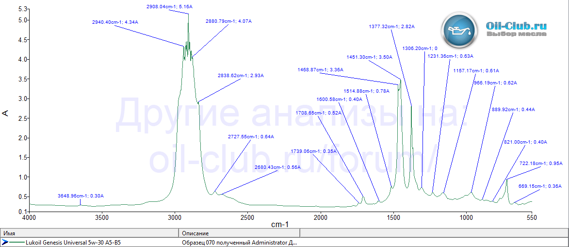

ИК спектр Фурье говорит о том, что: пик низкий для гидрокрекинга, но по остальным характеристикам вроде бы он. В масле присутствуют дисперсанты + антиоксиданты.
Вывод: Пакет не стандартный, скорее всего самодельный конструктор, поэтому я не знаю что сказать на счет применимости масла к ACEA A5/B5 и Ford WSS-M2C-913-D. Но в остальном хорошее масло. Если вы собрались лить его в японца/корейца/китайца оно нормально подойдет. У него хорошие нейтрализующие свойства и вообще есть запас, если вдруг затянули со сменой. Оно экономичное в ввиду низкой вязкости и модификатора трения на основе молибдена. На таком обычно двигатель работает тихо и легко. Хорошо подготовлено для наших зимних условий. Но люди полюбят его не за это. Оно стоит 1600р за канистру. За эту цену, такое масло, нужно еще поискать...

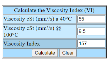

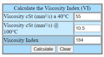

Vasya- все просто. Смотрите на вязкость 40С. Это вязкость, на которую загуститель влияет меньше, чем на вязкость 100С. Ведь задача загустителя, загустить масло при высоких температурах и дать возможность не застывать ему при низких. Если вязкость40 как у A5/B5 5w30 = 55, то это низковязкая база. Если как у ILSAC 5w30 = 65, то больше 6ки.
А индекс вязкости здесь "обманщик", он низкий из-за вязкости 100С = 9.55. Как всегда "лукойловская черта". Была бы вязкость 10.5, как у всех нормальных ACEA A5/B5, индекс вязкости был бы 180.
Viscosity-index-Widman-International-SRL.pngViscosity-index-Widman-International-SRL (1).png
PS. А по индексу вязкости, можно определить другое. В Лукойле меньше загустителя (или меньше степень загущения загустителя), или другими словами, он меньше загущен, раз у него 9.55. Но вязкость при 40С при этом как у ACEA A5/B5. Надеюсь не запутал...
