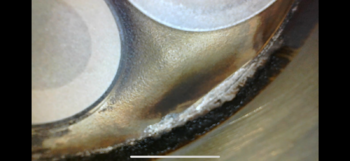

torcon что предпочтительнее для ford focus 1, двиг zetec 2.0л, пробег 80тыс.км родной. Меняю раз в 10тыс км. Последний раз затянул замену до 11500км. Заливал лукойл люкс 5w30 из старых партий.  Лукойлы с допуском форд сейчас почти одинаковые с универсал, который стоит сейчас 1200₽.
На поршнях и клапанах есть нагар, думал поменять масло на что-то другое в пределах 2тыс.руб. Езжу в Московской области и на юге. Морозов сильных нет. Пока остановился на синтек премиум 9000 а5/б5 5w30 в эти деньги на ПАО. Какое посоветуете? Или может другое доступное масло есть для интервала 10тыс.км. Стоит ГБО.

лукойл лил, но нагар на поршнях и клапанах мне не понравился. Менял раз в 10тыс, только один раз затянул до 11.5т.км. Лукойлы видимо не тянут такой интервал. Хотя езжу га газу 70%.
