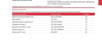

4 апреля 20242 г 03.04.2024 в 05:45, torcon сказал: джин Тони так люкс синтетическое 5w40 такое было и его собрат армортек.:) Вспомнил. Не там искал (в анализах) Надо было в общую тему 2т/4т масел зайти. 4т 10-40 с кв100 = 12.6, судя по данным из ТТХ: И это 4т масло Да оно в первую же поездку "сдуется" до 10-30...
