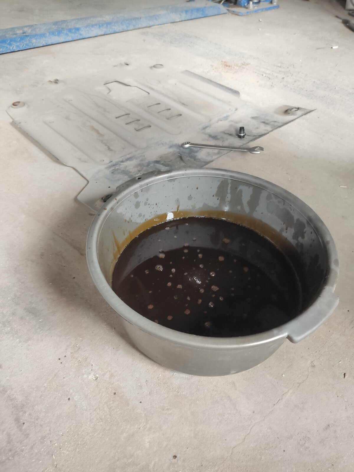

Состояние отработки Genesis HK после 8000км или 395м/ч. 1,6л G4FG. 95% город.
Когда слили отработку в бочку, на стенках тазика остался налёт.
Раньше не замарачивался по моточасам. Теперь сделал вывод для себя, что мне лучше менять масло каждые 5тыс ~250м/ч.
Ибо страшно перекатывать...
Изменено пользователем Skatzz
ничего не бойтесь это нормальный вид отработки, когда я раньше пугался и сливал масло раньше времени, отправив бутылку на анализ в лабу, всегда поражался тому что слил полусвежее масло. Вот мой первый анализ и второй. Потом я перестал смотреть на внешность.

Цвет мне не нравится - мутный какойто . имхо
1 час назад, Skatzz сказал:
Для Вас идеальный вариант!:good2:
