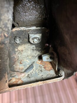

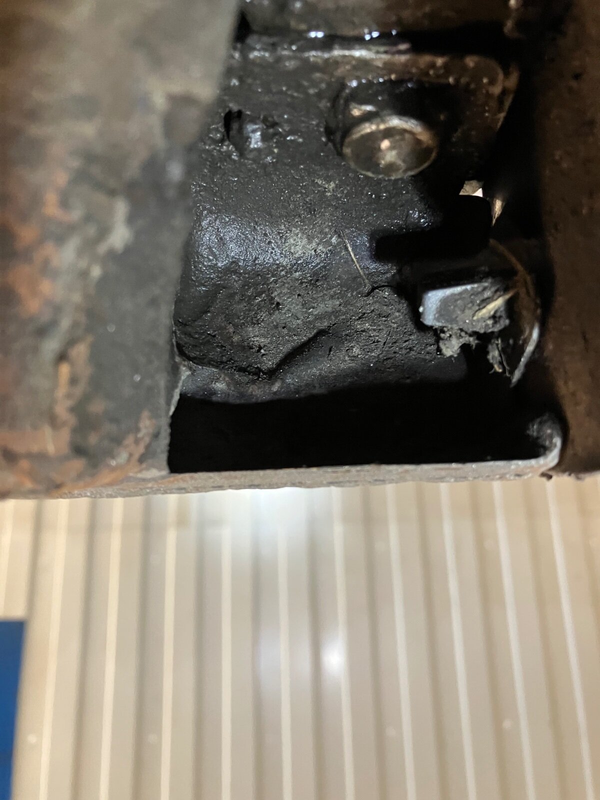

Поло 2018 пробег 215.
На фото углубление в пороге за передним колесом.
В прошлом году залил раст-стопом это место,предварительно ржу удалил гелем и хорошо промыл. Два дня стояла без движения, сохла. Все по инструкции.
Как ни странно, но раст-стоп не смыло, была маслянистая субстанция (фото не сделал).
На одном фото после мойки, виден прочный слой, внушающий надежду…:D
На втором фото после проливки обезжиривателем и продувки.
Поеду к кузовщикам, хотелось бы еще 2-3 года поездить на машине.
