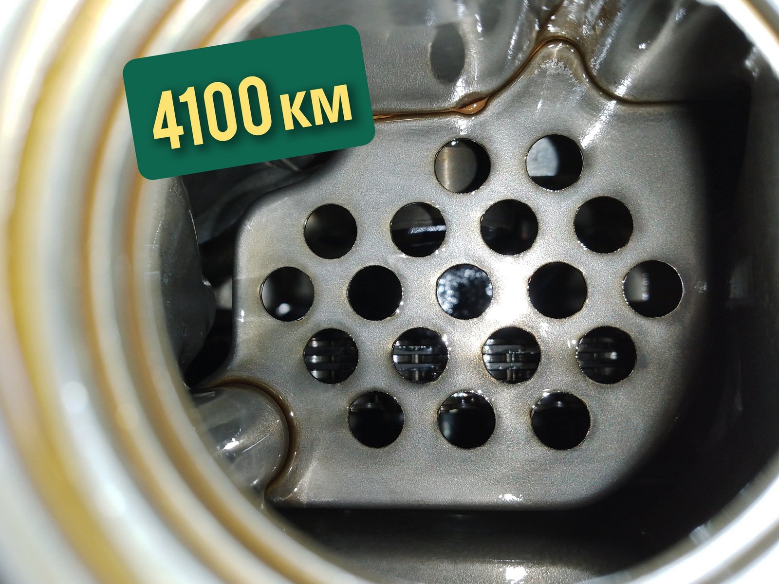

В общей сложности пробежал на масле 4100 км, масло на щупе было достаточно светлое, и здесь либо потому что была преимущественно трасса, либо моющие свойства масла средние.
Под крышкой после масла было чисто, никаких проблем.
Уровень масла остался на месте.
В целом маслом я остался доволен, однако больше лить его на большой пробег я не хочу, за свою цену оно неплохо подойдёт для промывки на пару тройку сотен километров, то что надо.
