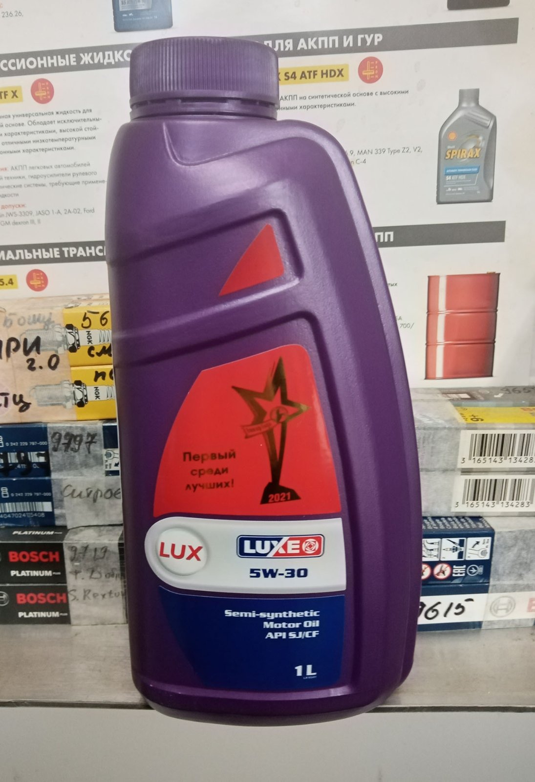

Масло закупал и отправлял в лабораторию Дюпелёк.
Luxe Semi-Synthetic 5W-30 (VOA BASE) копия.jpgLuxe Semi-Synthetic 5W-30 URC копия.jpgLuxe Semi-Synthetic 5W-30 photo1.jpgLuxe Semi-Synthetic 5W-30 photo2.jpg
Масло заявлено как: API SJ/CF
1) Масло удовлетворяет стандарту SAE 30
2) Кинематическая вязкость при 100С = 11,72 сСт - в пределах оптимальной вязкости 11-12 сСт для обеспечения баланса защитных и энергосберегающих свойств масел SAE 30
3) Индекс вязкости = 150 - низкий для масла 5W-30: может не выполнить требование SAE 5W
4) Щелочное число = 7,38 - невысокий результат, который говорит о небольшом запасе моюще-нейтрализующих свойств
5) Кислотное число = 1,40 - невысокий результат: запас для роста есть
6) Зольность сульфатная = 0,93% - свидетельствует о небольшом количестве присадок, нагара много не оставит
7) Температура застывания = -42С - нормально для полусинтетики 5W
8) Температура вспышки масла = 223С - неплохой результат
9) NOACK = 13,6% - результат неважный, но логичный для дешевой п/с с минералкой 1 группы: угар может неприятно удивить
10) Содержание серы = 0,920 - высокое, что говорит о пакете присадок на сульфонатах Кальция и минералке 1 группы в качестве основного базового компонента
11) Моющие присадки на основе сульфонатов Кальция, защитные - на основе соединений Фосфора и Цинка + органический Молибден в качестве модификатора трения для снижения износа и расхода топлива.
Вывод: перед нами дешевая полусинтетика 5W-30 от производителя в г. Пушкино под брендом Luxe. Кроме цены особо отметить нечего, т.к. пакет присадок простой, база преимущественно минеральная с добавлением 3 гр. Главное, понимать: сколько заплатил, столько и получил. Уровень качества API SJ говорит сам за себя: для современных авто это масло не подходит.
ИК спектр говорит о том, что масло скорее всего гидрокрекинг + минералка 1й группы. (Описание Dimmy)
