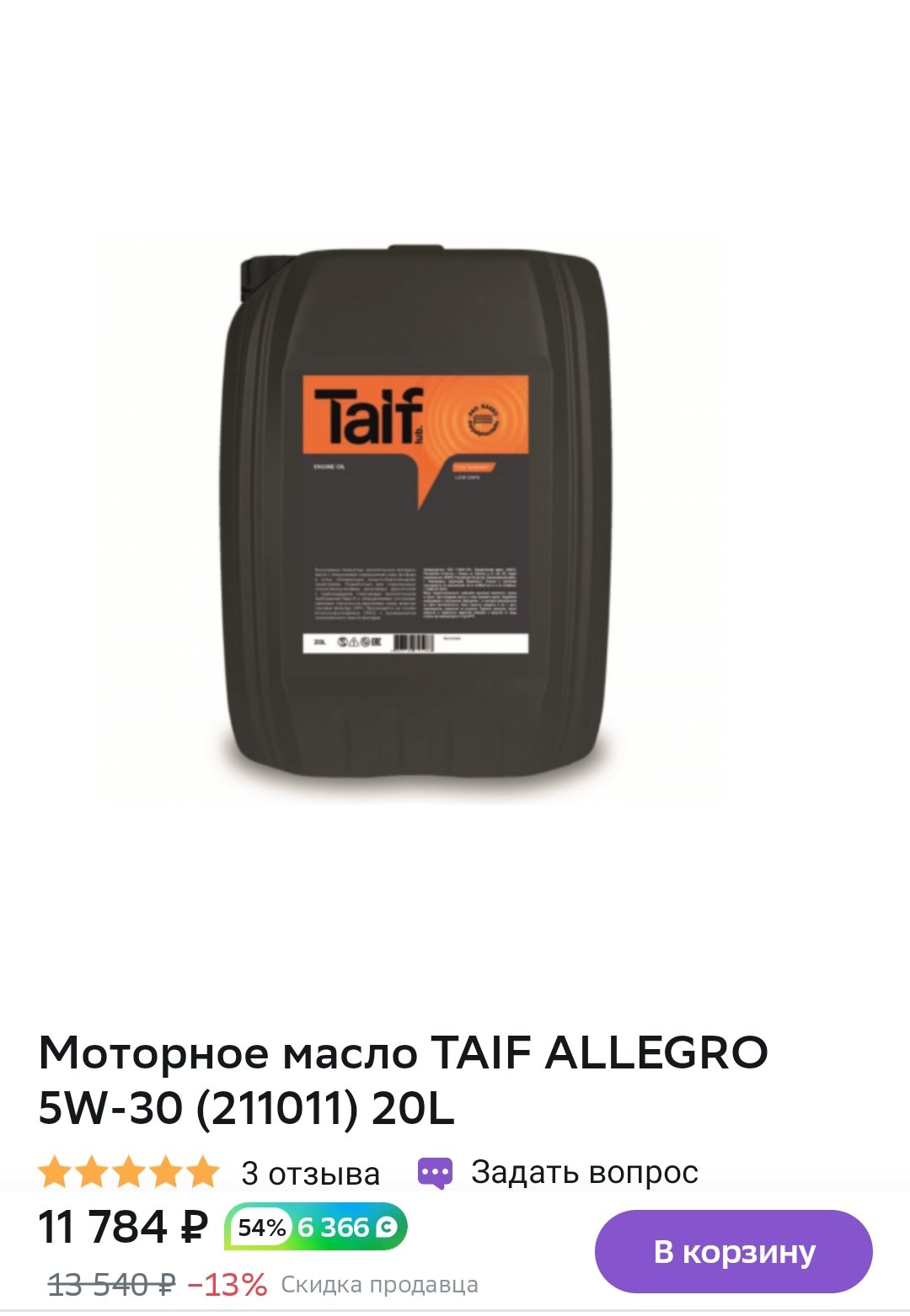

На мегамаркете, если учитывать что половина стоимости вернется бонусами, то 20 литров выйдет 5 тысяч)))
